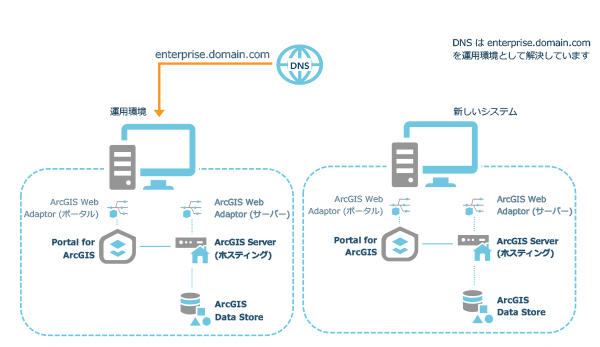

ホスト名解決方法
2 つ目の環境を設定するには、新しい環境のコンポーネントがプライマリー環境と同じパブリック URL で構成される必要があります。 これを行うには、いくつかの方法があります。

  • スタンバイ コンピューターがパブリック URL をプライマリー コンピューターとは異なる IP アドレスに解決するように DNS を構成する
コンピューターを移行するための含まれるワークフローは、\etc\hosts ファイルを使用する最初のオプションに従います。 各方法の詳細については、以下のセクションをご参照ください。

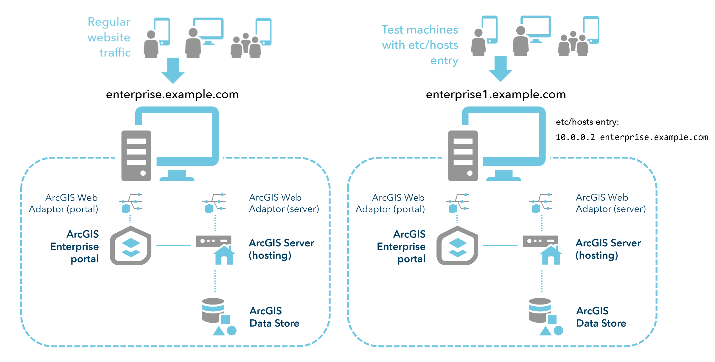

オプション 1: \etc\hosts ファイルの変更
新しいコンピューターのローカル \etc\hosts ファイルを使用して、移行中の公開 URL の解決方法を制御できます。 これにより、DNS を更新せずに、パブリック URL の完全修飾ドメイン名 (FQDN) を新しい Web Adaptor やリバース プロキシーなどの別のエンドポイントに解決できます。
\etc\hosts ファイルは IP アドレスをホスト名にマッピングすることでホスト名を解決します。 このファイルのエントリーは DNS よりも優先され、構成されているコンピューターにのみ適用されます。
\etc\hosts ファイルは C:\Windows\System32\drivers\etc にあります。
\etc\hosts ファイルを使用したホスト名の解決
たとえば、プライマリー環境には、DNS を通じて解決されるパブリック URL enterprise.example.com を使用してアクセスします。 新しいコンピューターでは、\etc\hosts ファイルに、新しい環境の IP アドレスを別のホスト名 (例: enterprise1.example.com) にマッピングするエントリーを追加できます。
enterprise1.example.com にアクセスすると、\etc\hosts ファイルはホスト名をローカルで新しい環境の IP アドレスに解決します。 コンピューター上で Web サーバーが稼働している場合、enterprise1.example.com を使用して到達できます。一方、enterprise.example.com は引き続き DNS を通じてプライマリー環境に解決されます。

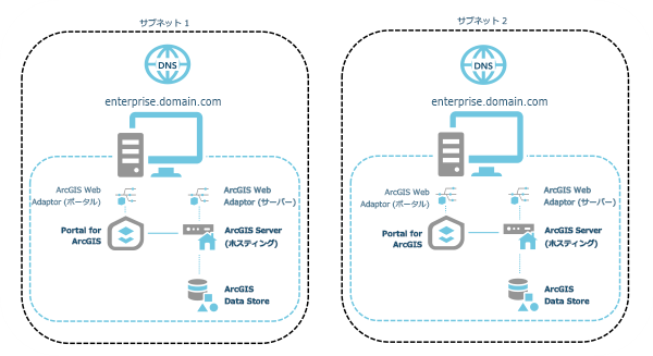

オプション 3: スタンバイ コンピューターが組織の URL をプライマリー コンピューターとは異なる IP アドレスに解決するように DNS を構成
スタンバイ環境の DNS を構成して、プライマリー コンピューターを使用しているかスタンバイ コンピューターを使用しているかによって異なる方法で、パブリック URL の FQDN を解決することもできます。 これは一般に、スプリット DNS またはスプリット ホライズン DNS と呼ばれます。 ポータル サイトとサーバー サイトをフェデレートするためにパブリック URL にアクセスできる必要があるため、この方法では、追加の Web Adaptor、リバース プロキシー、またはロード バランサーが必要になります。
この方法は、\etc\hosts ファイルの変更と機能的に同等ですが、\etc\hosts ファイルではなく DNS を使用して管理されます。
