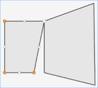

  4. フィーチャ スナップを有効にするには、設定 をクリックし、スナップの有効化 切り替えボタンをオンにして、次のスナップ オプションを有効または無効にします。
    • ジオメトリー ガイド - このオプションを有効にすると、既存のフィーチャ内で他のラインに対して垂直または平行になるようにラインを移動するタイミングの特定に役立つ視覚的手掛かりが Map Viewer に表示されます。
    • フィーチャ間 - このオプションを有効にすると、編集するフィーチャの頂点が、別のフィーチャの頂点、エッジ、終点にスナップされます。
      次の例では、別の既存のフィーチャの頂点にスナップされるように 1 つの既存のフィーチャの頂点を編集者がドラッグします。
      既存のフィーチャの形状を編集する場合、別のフィーチャの頂点にスナップされるようにその頂点をドラッグできます。
