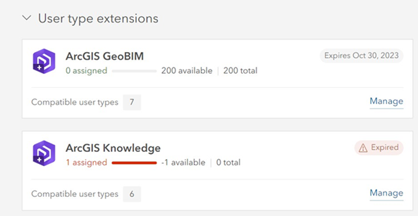

上記のワークフローを使用して ArcGIS Enterprise 10.9.1 デプロイメントを最新バージョンにアップグレードした後、Enterprise ポータルにポータル管理者としてサイン インし、以前に割り当てられた ArcGIS Knowledge ユーザー タイプ エクステンションは使用できなくなったため、これらを削除します。 ポータルにサイン インすると、組織のメンバーに割り当てられたライセンス数が利用可能なライセンス数を超えていることを示すメッセージが表示されます。
[組織] タブをクリックし、[ライセンス] タブをクリックします。 ユーザー タイプ エクステンション 見出しの下に、ArcGIS Knowledge ユーザー タイプ エクステンションの有効期限が切れていることを示す警告が表示されます。
ArcGIS Knowledge ユーザー タイプ エクステンションを保有するすべてのユーザーから割り当てを解除します。 組織の利用可能なライセンスにその他の変更がない場合、Enterprise ポータルに次回サイン インした際に、ライセンス警告は表示されなくなります。
