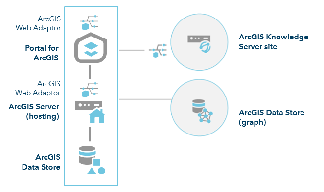

2 つの ArcGIS Server サイトが必要です。 1 つのサイトは ArcGIS Enterprise の基本デプロイメントにおけるポータルのホスティング サーバーに使用されます。 もう 1 つのサイトは ArcGIS Knowledge Server サイトとして機能します。

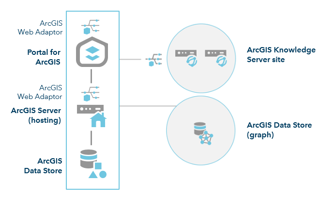

データのサイズと実行する解析の内容によっては、解析の実行速度を上げるために、ArcGIS Knowledge Server サイトにコンピューターを追加しなければならない場合があります。 この配置パターンを次の図に示します。 この例には 2 台のコンピューターの ArcGIS Knowledge Server サイトが含まれています:

ArcGIS Knowledge を構成するには、ArcGIS Enterprise デプロイメントに次のコンポーネントが必要です:
Portal for ArcGIS。
GIS サーバーとしてライセンス認証され、ポータルのホスティング サーバーとして設定した ArcGIS Server サイト。
ArcGIS Web Adaptor の 2 つのインストール。1 つはポータルで構成され、もう 1 つは GIS Server で構成されること。
ArcGIS Data Store の 2 つ以上のインストール。1 つはリレーショナル ストアとして構成され、もう 1 つはグラフ ストアとして構成されること。 その他の ArcGIS Enterprise コンポーネント以外のコンピューターにグラフ ストアをデプロイする必要があります。
このサイトには、次のコンポーネントが必要です。
ArcGIS Knowledge Server としてライセンスされ、以下の手順を使用して構成された ArcGIS Server サイト。
11.5 リリース以降、ArcGIS Knowledge Server ライセンスに変更があります。 詳細については、「ArcGIS Knowledge Server の製品販売の更新」をご参照ください。
ArcGIS Knowledge Server としてライセンスされたサイトで構成された ArcGIS Web Adaptor のインストール。

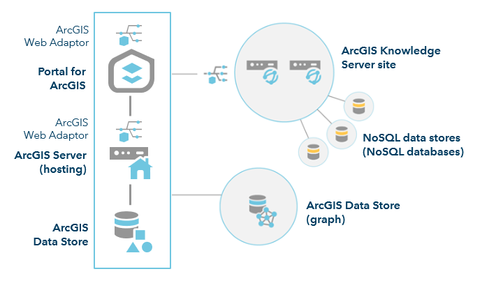

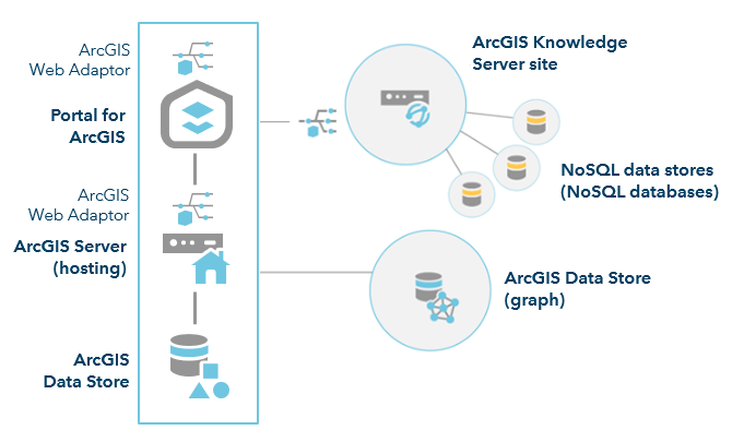

NoSQL データ ストア
必要に応じて、NoSQL データ ストアを ArcGIS Knowledge Server サイトに追加できます。 NoSQL データ ストアは ArcGIS Knowledge Server サイトを NoSQL データベースに接続します。 各 NoSQL データ ストアは、NoSQL データベース内のデータの管理方法に応じて、1 つ以上のナレッジ グラフに関連付けることができます。
複数コンピューターの ArcGIS Knowledge Server サイトを構成した場合、NoSQL データ ストア アイテムをサイトに追加できます。
