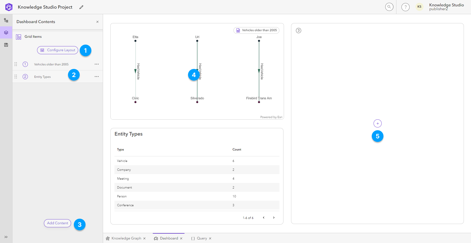

ダッシュボード ビューは、Knowledge Studio プロジェクトのデフォルト ビューの 1 つであり、プロジェクトまたは分析に関する重要な情報を統合するために構成できます。
ダッシュボードには、1 から 4 個のカード スロットを含むさまざまなレイアウト (下図の番号 1) を選択できます。 ダッシュボードに追加されたカードは、ダッシュボード コンテンツ にリストされます (下図の番号 2)。 コンテンツにリストされているカードを並べ替えると、レイアウト内のカードも並べ替えられます。 ダッシュボードにコンテンツを追加し (下図の番号 3)、レイアウト内の使用可能なカードに表示できます (下図の番号 4)。 空のカード (下図の番号 5) にコンテンツを直接追加することもできます。
ダッシュボード ダイアグラム
ダッシュボードへのコンテンツの追加
