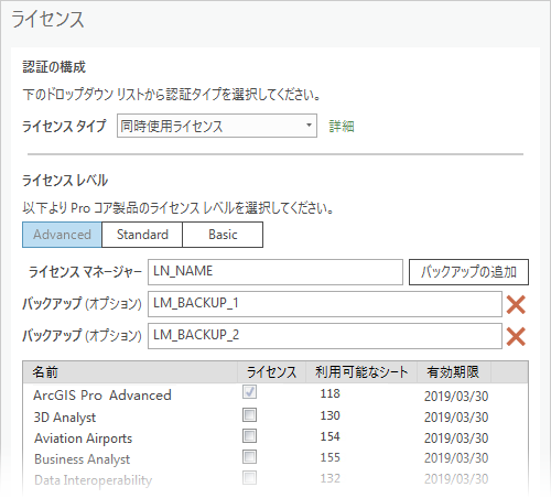

ライセンス タイプを同時使用に設定
ライセンス タイプを同時使用に設定するには、次の手順を実行します。
ArcGIS Pro を起動します。
[ArcGIS サイン イン] ページの下部にある [ライセンスの構成] をクリックします。
[ライセンス] ダイアログ ボックスが表示されます。
注意:
[ArcGIS サイン イン] ページを使用しない場合は、ArcGIS Pro の開始ページにある [設定] タブ
をクリックします。 [設定] ページで [ライセンス] サイド タブをクリックしてから [ライセンス オプションの構成] をクリックします。[ライセンス] ダイアログ ボックスで、 [ライセンス タイプ] ドロップダウン メニューをクリックして、 [同時使用ライセンス] をクリックします。
[ライセンス レベル] の下で、使用するライセンス レベル ([Advanced] 、 [Standard] 、または [Basic]) をクリックします。
[ライセンス マネージャー] テキスト ボックスに、ライセンス マネージャーの名前を入力します。
ライセンス マネージャーの名前は、ライセンス マネージャーがインストールされているコンピューターのホスト名です。 この名前は、ソフトウェア ライセンス管理者が提供した名前です。
必要に応じて、 [バックアップの追加] をクリックしてバックアップ ライセンス マネージャーを追加します。
注意:
このようにして、最大 4 つのバックアップ ライセンス マネージャーを追加できます。 5 つ以上のバックアップを追加する必要がある場合、ライセンス マネージャーの名前は「 @LM_BACKUP_5;@LM_BACKUP_6;@LM_BACKUP_7 」という構文を使用してセミコロンで区切って最後の [バックアップ] テキスト ボックスに入力します。
利用可能なライセンスとエクステンションが表示されます。 コア製品ライセンス (ArcGIS Pro Advanced など) がデフォルトでオンになっています。 ライセンスが表示されない場合は、 [更新] をクリックします。
[ライセンス] 列で、使用する利用可能なエクステンションのチェックボックスをオンにします。 [OK] をクリックします。
ArcGIS Pro が起動し、使用できる状態になります。

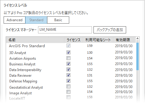

ライセンス レベルまたはエクステンションの変更
同時使用ライセンスには、ライセンス マネージャーで可能である限り、ArcGIS Pro のライセンス レベルを変更したり、エクステンションを追加したりできる柔軟性があります。
ArcGIS Pro を起動します。
ArcGIS Pro の開始ページで [設定] タブ
をクリックします。 または、プロジェクト内で作業している場合は、リボンの [プロジェクト] タブをクリックします。[設定] ページで、 [ライセンス] サイド タブをクリックします。 [ライセンス] ページで、 [ライセンス オプションの構成] をクリックします。
[ライセンス レベル] の下で、使用するライセンス レベルをクリックし、使用する利用可能なエクステンションのチェックボックスをオンにします。
変更を反映するために、アプリケーションをシャットダウンする必要があります。
[OK] をクリックします。
