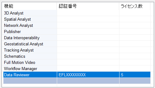

  10. [ソフトウェア エクステンションの認証] ページの [エクステンション] で、認証しているエクステンションの認証番号を指定します。 [ライセンス数] ボックスに、ライセンスの数を指定します。
    5 つの同時使用ライセンスを使用して認証された Data Reviewer エクステンション
