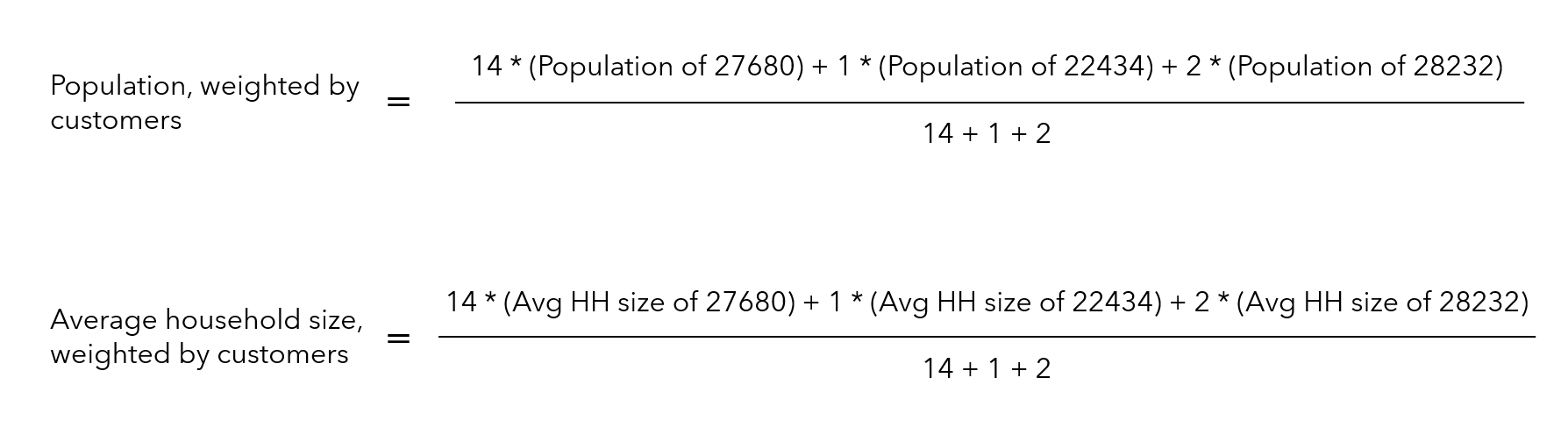

顧客の人口統計プロファイル レポートの生成ツールは、最終的なインフォグラフィックス レポートでの変数値の計算の方法に特色があります。 デフォルトでは、このツールは各ポリゴン フィーチャ内の顧客の数を使用して、最終的な平均変数値に重み付けします。 この加重計算は、集計する人口統計変数の平均値を算出するために用いられ、顧客基盤がより多く存在する地域ほど、より大きな重み付けが行われます。 このようにして、各ポリゴンのより一般的な平均値ではなく、自分の顧客が反映された顧客プロファイルが作成されます。

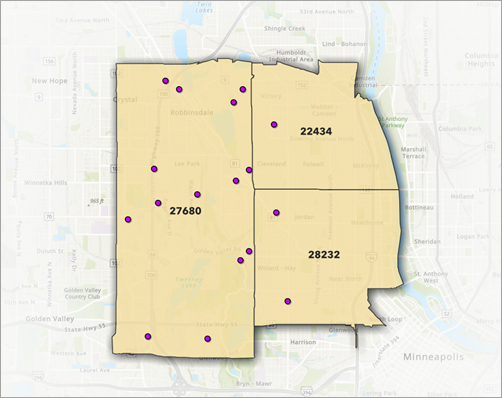

下の図で、各ポイントは 3 つの郵便番号にまたがる顧客基盤を表しています。
顧客ポイントが含まれている郵便番号
郵便番号 27680 には 14 人の顧客が存在し、郵便番号 22434 には 1 人の顧客が存在し、郵便番号 28232 には 2 人の顧客が存在します。 ツールの計算でこれらの顧客数を使用して平均変数値が重み付けされます。

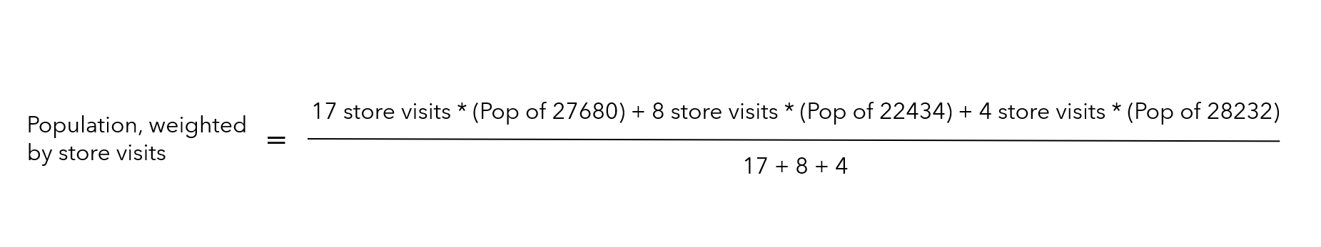

ただし、別の方法によって顧客プロファイルに重み付けすることもできます。 たとえば、売上や顧客の支出を使用して、消費額が上位の顧客の人口統計プロファイルを把握できます。 加重フィールドを使用していない場合、上記の例のように、ポリゴン フィーチャあたりの顧客数に基づいてプロファイルが重み付けされます。 加重フィールドを使用した場合、その値が各ポリゴンの顧客総数の代わりに使用されます。
たとえば、各郵便番号の店舗訪問回数によって計算に重み付けする場合、顧客ポイント数ではなく訪問回数が計算で使用されます。 以下の計算では、郵便番号 27680 での店舗訪問回数は 17、郵便番号 22434 での店舗訪問回数は 8、郵便番号 28232 での店舗訪問回数は 4 です。 ツールの計算でこれらの数値を使用して平均変数値が重み付けされます。
店舗訪問回数で重み付けされた変数計算
