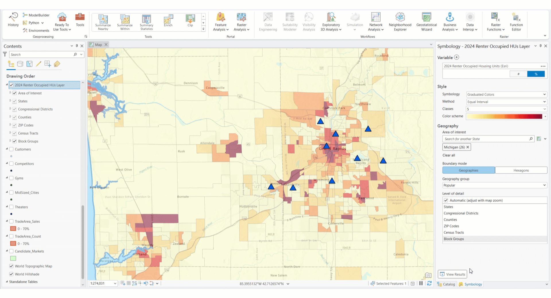

カラーコード レイヤーの例
クリーニング施設の中小企業のオーナーは、新しい市場への拡大を考えています。 拡大プロセスは、既存市場で成功している店舗を解析し、それらの現在の施設をマッピングして、それらの所在地周辺の賃貸住宅の割合を示すカラーコード レイヤーを作成することから開始します。 2 店舗は、賃貸住宅の割合が比較的高い地域 (赤色の網掛けで表示) にあることがわかります。 さらに詳しく調べるためにこれら 2 つの店舗を選択し、賃貸住宅の割合の高い地域での業績を理解します。
カラーコード レイヤーの結果ウィンドウのアニメーション
このサンプルを自分自身で作成するには、「 小規模ビジネスの拡大 」チュートリアルをご参照ください。

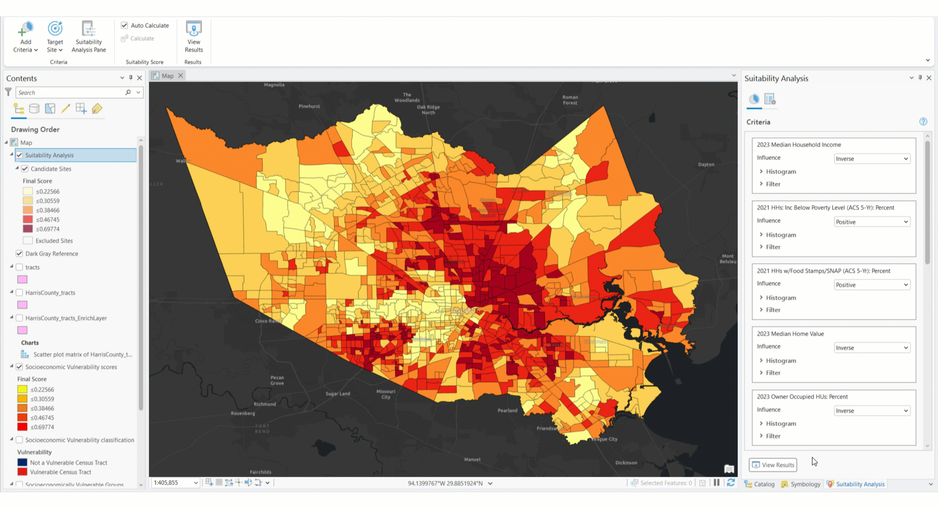

適合性解析の例
アトランタ都市圏の GIS アナリストは、グイネット郡で社会経済的に脆弱な地域を特定する任務を負っています。 この目的を達成するために、適合性解析のワークフローを使用して、所得、住宅の安定性、雇用機会などに基づいて介入を優先すべき地域を示します。 関連する人口統計情報で国勢調査地区にデータを付加し、適合性解析を使用して各地区の社会経済的脆弱性スコアを計算します。 この結果によって、格差を縮小し、公平性を促進することを目的とした政策やプログラムが形成されることになるかもしれません。
適合性解析の結果ウィンドウのアニメーション
このサンプルを自分自身で作成するには、「 適合性解析による介入対象の優先順位付け 」チュートリアルをご参照ください。

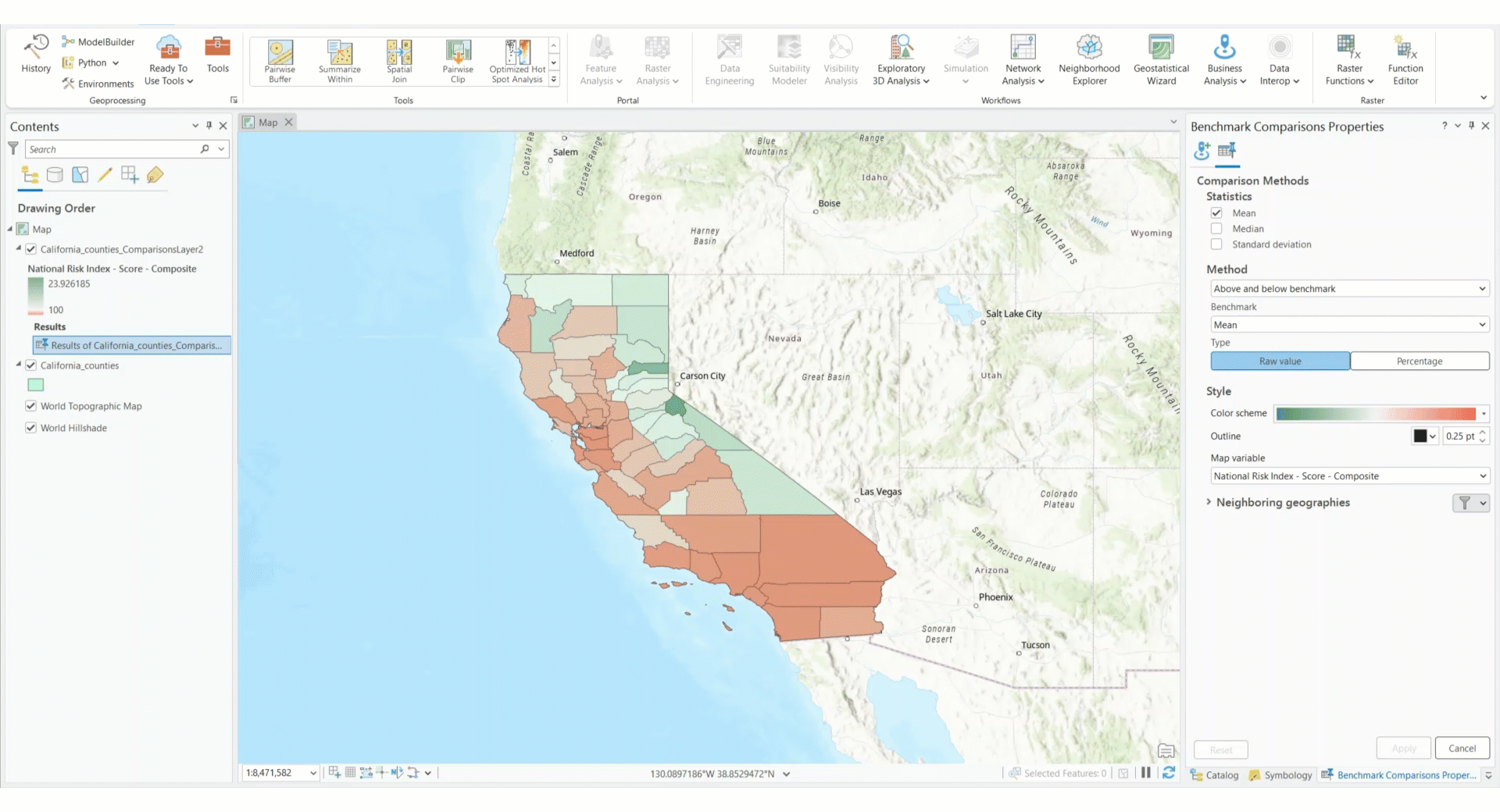

ベンチマーク比較の例
保険会社が ArcGIS Business Analyst Pro で FEMA の National Risk Index データを設定し、洪水、ハリケーン、山火事などの局所的な物理的気候リスクを評価します。 同社はカリフォルニア州の全郡を対象にベンチマーク比較を実行し、地域固有のリスクが保険対象のビジネスに与える影響や、それらのリスクがこれ以降どの程度影響を与えるかを把握しています。
ベンチマーク比較の結果ウィンドウのアニメーション
このサンプルを自分自身で作成するには、「 インフォグラフィックス用カスタム データの設定 」チュートリアルをご参照ください。
