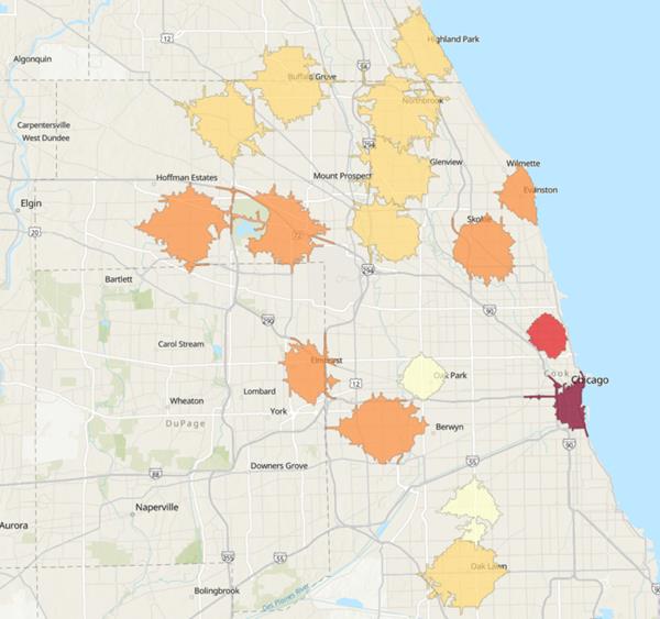

適合性解析の結果
解析結果は、結果 ウィンドウのほかに、マップ、コンテンツ ウィンドウ、レイヤーの属性テーブルの 3 か所に返されます。
マップ
適合性解析ポリゴンがマップで色分けされ、それぞれのランクが示されます。
