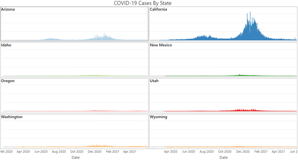

  • グリッド - 各シリーズは個別のミニチャートとして表示されます。 この方法は、オーバーラップしていないシリーズ間のパターンや傾向を比較するのに最適です。 行ごとのミニチャート 入力でレイアウトを制御でき、チャートのプレビュー表示 チェックボックスをオンにして、チャートを個別に調べることができます。
グリッド チャートの例

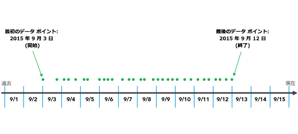

時間間隔は、最初のデータ ポイント、最後のデータ ポイント、または特定の基準時間に同期できます。
間隔の調整のサンプル データ

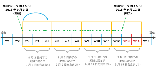

最初のデータ ポイントから配列 オプションは、最も古い日付からビン化を始め、時間の順方向に進めます。
データセットの先頭に揃えるビン化

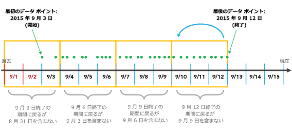

最後のデータ ポイントから配列 オプションは、最新の日付からビン化を始め、時間の逆方向に進めます。
データセットの末尾に揃えるビン化

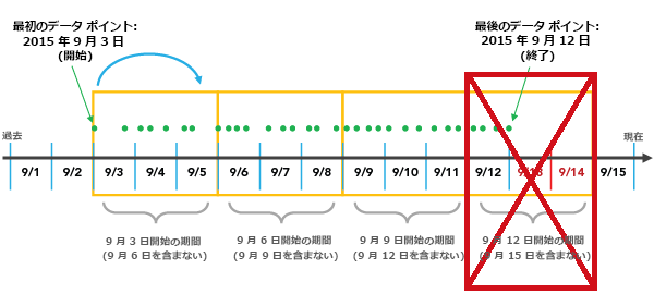

間隔の調整が重要な考慮事項なのは、構成によっては部分的に空のビンが作成されることがあるためです。 部分的に空のビンは、実際にはそのビンの範囲内でデータの収集が開始または終了した場合に、その時間内に値やカウントが減少しているという誤った印象を与える可能性があります。 ビンの偏りを防ぐには、不完全な間隔の切詰め オプションをオンにします。 これによって、部分的に値が入ったビンは視覚化から除外されます。
不完全な間隔の切詰め

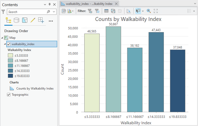

レイヤー シンボルの照合
レイヤーが 等級色 または 個別値 シンボル オプションを使用している場合、カテゴリーまたは日付 ドロップダウン メニューから <レイヤー シンボルの照合> オプション選択し、バー チャートを使用して、シンボル クラスによって定義されたカテゴリーを表示することができます。 シンボル クラスからの色およびラベルも、バーに反映されます。 このビューを使用して、シンボル クラスの分布を調べ、たとえば、特定のクラスに属するすべてのフィーチャを選択するために、シンボル クラスに従ってデータを操作することができます。
レイヤー シンボルと一致するように構成されたバー チャート

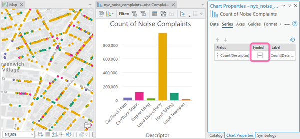

シリーズのスタイル
集約もグループ化も適用されていないバー チャートでは、レイヤー シンボルで定義された色がデフォルトで一致します。 集約またはグループ化を適用すると、レイヤー シンボルの色が使用できなくなり、配色が適用されます。 色を変更するには、チャート プロパティ ウィンドウの シリーズ タブで、シリーズ テーブルの シンボル カラー パッチをクリックし、新しい色を選択します。 または、シリーズ タブの 配色 ドロップダウン リストを使用して、チャートのシリーズにパレットを適用します。
チャート プロパティ ウィンドウのシンボル カラー パッチ
複数のシリーズに共通のスタイルを適用するには、シリーズ テーブルで複数の行を選択し、選択したシリーズの 1 つで シンボル カラー パッチをクリックします。

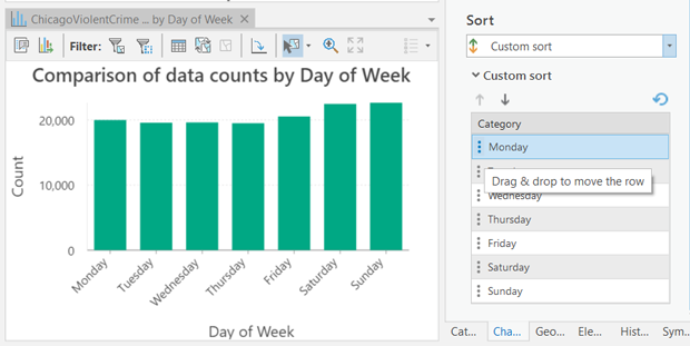

  • カスタム - カテゴリーはユーザー設定の並べ替えテーブルで手動で並べ替えることができます。 たとえば、次の図は、曜日を自然の順序に並べるカスタム並べ替え順序を示しています:
    バー チャートのユーザー設定の並べ替え UI

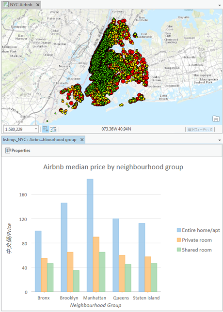

次の設定を使用して、ニューヨーク市の近郊での貸し別荘の中央価格を部屋の種類別に比較するためのバー チャートを作成します。
  • カテゴリーまたは日付 - Neighborhood
  • 集約 - 中央値
  • 数値フィールド - Price
  • 分割 - Room type
ニューヨーク市の近郊での Airbnb の価格を部屋の種類別に比較するバー チャート
