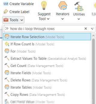

ModelBuilder で検索を使用する
ModelBuilder で検索にアクセスするには、次のいずれかを使用して、ai:と入力した後にクエリー テキストを入力します。
  • ModelBuilder タブで ツール ドロップダウン矢印 をクリックします。
  • ModelBuilder ツールバーで ツール ドロップダウン矢印 をクリックします。
  • [モデル] ウィンドウで入力を開始すると、[モデルにツールを追加] ウィンドウが開きます。
ModelBuilder のセマンティック検索

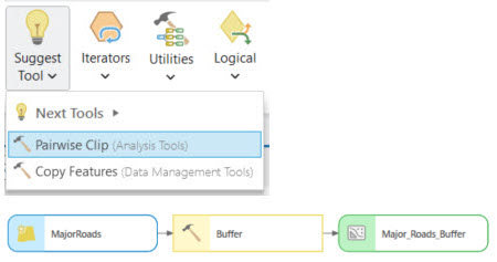

ModelBuilder のツールの提案を使用
ツールの提案は、モデルに最初のツールを追加した後に、モデル ワークフローの次のステップを見つけるために表示されます。
ModelBuilder リボンで 提案ツール ボタン をクリックし、モデルの既存のツールを使用する提案を表示します。 これにより、モデル ワークフローの 5 つ前のツールまでさかのぼって予測を行います。
提案ツール

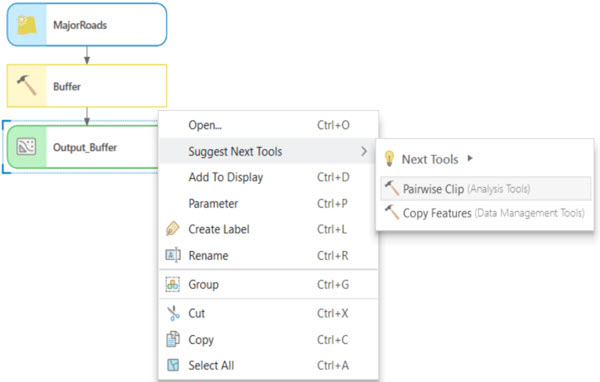

または、ツールの出力を右クリックして [次のツールの提案] をクリックし、次のステップで使用するツールの提案を表示します。
次のツールの提案オプション

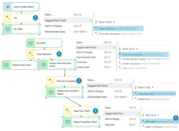

例: ツールの提案を使用した集水域の定義
集水域とは、水が一般的な小川や河川に流れ込む陸地の領域を指します。 水文解析ツールセットのツール一式を使用し、DEM (数値標高モデル) から集水域を定義できます。 次の手順を実行すると、モデルに最初のツールを追加した後、次のステップで使用するモデルが提案として表示されます。
  1. サーフェスの平滑化 ツールを使用し、DEM の窪地を除去します。
  2. 流行ラスターの作成 ツールを使用し、地上の水流の方向を計算します。
  3. 累積流量ラスターの作成 ツールを使用し、別のセルに流れ込むセルの数を計算します。
  4. 流出点のスナップ ツールを使用し、流出点を作成して、累積流量値が大きい最寄りのセルにスナップします。
  5. 集水域ラスターの作成 ツールを使用し、集水域を定義します。
モデル ワークフローの例

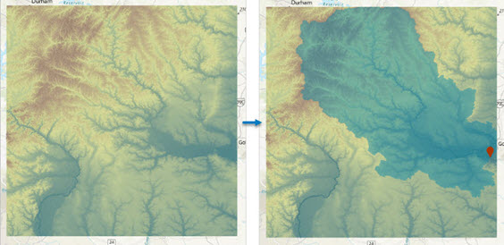

モデルのツールの提案に従うことで、この解析ワークフローをより短時間を実施できます。 以下に、このモデルの出力の例を示します。
モデル ワークフローの出力
