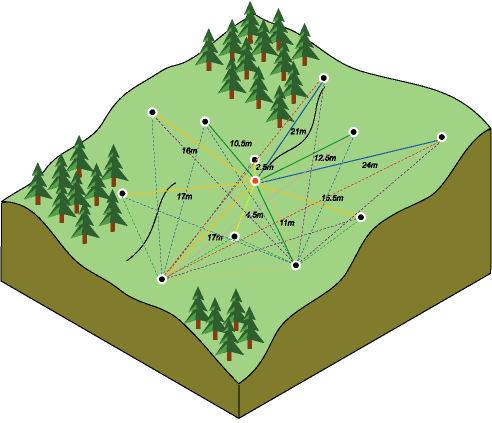

ステージ 1
最初に、ポイントのペアを作成し、次に、共通の距離と方向を持つペアをグループ化します。 12 個の位置がある地形図では、すべての位置が 1 つの位置 (赤色のポイント) とペアになっています。 ペア間のリンクの色が類似している場合、ビンの距離がほぼ同じです。
ペアリング
考えられるすべてのペアについてこの処理が繰り返されます。 ペアリングでは、位置を 1 つ追加するごとにペアの数が一気に増加します。 セミバリオグラムでは各ビンに含まれるすべてのペアの距離とセミバリアンスの平均値だけが 1 つのポイントとしてプロットされるのはこれが理由です。
