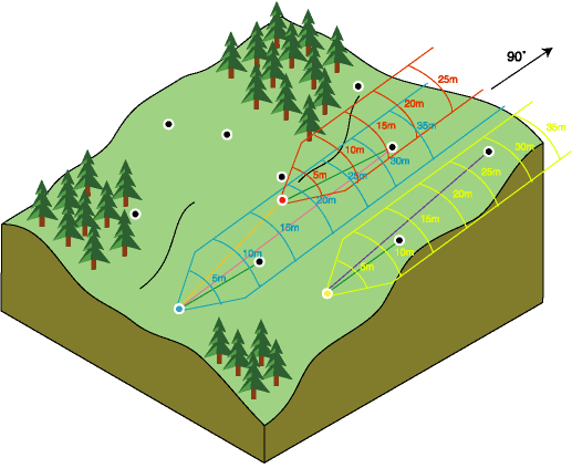

サーフェス上の各サンプル ポイントについて指向性検索が繰り返されます。 以下の図は、3 つのポイントの指向性ビニングを示しています。
これらのペアが共通の距離と方向に従ってビニングされ、ビンが平均され、ビンごとにペアの平均がセミバリオグラム グラフにプロットされます。 セミバリオグラム サーフェス上のセルの中心が検索方向に含まれる場合に、ビンはセミバリオグラムにプロットされます。
