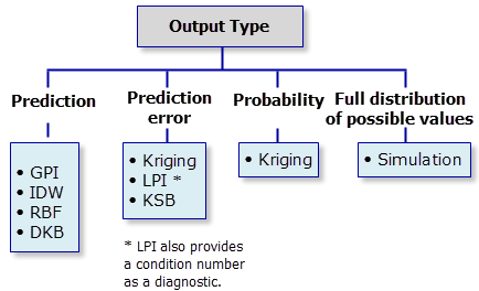

方法によって生成される出力のタイプは異なるため、内挿モデルを構築する前に、生成する必要がある情報のタイプを決定する必要があります。
出力タイプの図
