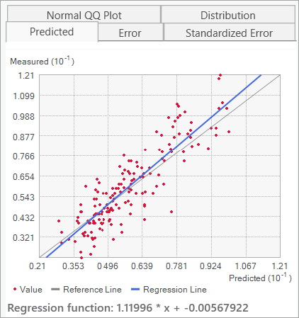

[推定] タブには推定値と測定値の散布図が表示され、データに適合された青色の回帰直線が描画されます。 推定値は測定値と等しくなければならないため、回帰直線がこの目標にどれだけ近づいているかを示す参照線が表示されます。 ただし、内挿モデル (特にクリギング) ではデータ値が平滑化され、大きな値は過小推定され、小さな値は過大推定される傾向にあるため、実際には、回帰直線は参照線より傾きが大きくなることが一般的です。
注意:
プロットの下に表示されている [回帰関数] の値は堅牢な回帰手法を使用して計算されています。 この手法では、最初に標準線形回帰直線が散布図に適合されます。 次に、回帰直線から標準偏差の 2 倍の範囲に収まらないポイントがすべて削除され、新しい回帰式が計算されます。 この手法では、少数の外れ値によって傾きと切片の推定値に偏りが生じることがありません。 回帰関数の推定に使用されていないポイントもすべて散布図に表示されます。
推定値と測定値

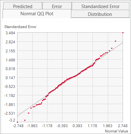

[正規 QQ プロット] タブに表示される散布図には、標準化誤差と対応する標準正規分布の分位の関係がプロットされます。 交差検証誤差が正規分布し、標準誤差が正確に推定されている場合、プロット内のすべてのポイントが参照線の近くにあります。 分位タイプまたは確率タイプの出力では誤差が正規分布している必要があるため、これらのタイプの出力を使用する場合にはこのプロットを確認することが最も重要です。
正規 QQ プロット

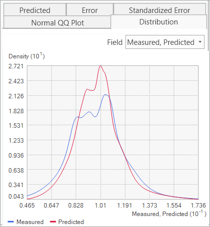

[分布] タブには、(カーネル密度を使用して推定された) 交差検証の統計情報の分布が表示されます。 表示される統計情報を変更するには、 [フィールド] ドロップダウン メニューを使用します。 (以下の図に示す) 特に便利なオプションとして、測定値と推定値の分布を同じチャート上にオーバーレイしてこれらの値がどれだけ近いかを調べることができます。 この 2 つの分布はできるだけ似ている必要がありますが、スムージングによって推定値の分布は測定値の分布よりも高くて狭いことが一般的です。
測定値と推定値の分布
