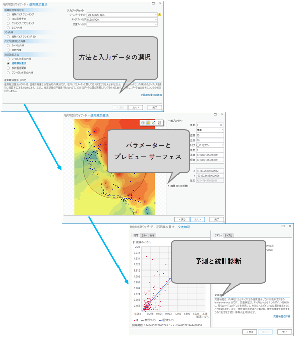

地球統計ウィザードは、内挿モデルを構築し、そのパフォーマンスを評価するプロセスを順を追って実行するために設計されたページのダイナミックなセットです。 1 つのページでの選択によって、それ以降のページで指定できるオプションや、適切なモデルを構築するためにデータを操作する方法も変わってきます。 このウィザードでは、内挿方法を選択するところから、モデルで予期されるパフォーマンスのサマリー計測値を表示するところまでを行います。 (逆距離加重内挿法での) このワークフローを単純化したものを以下の図に示します。
地球統計ウィザードでの単純なワークフロー
