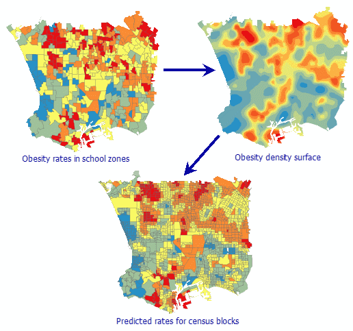

推定サーフェスが作成された後、別のポリゴン セットへの再集計には [エリア内挿レイヤー → ポリゴン (Areal Interpolation Layer To Polygons)] ジオプロセシング ツールを使用します。 以下の図は、ロサンゼルスの学区別肥満率からロサンゼルスの各国勢調査区の肥満率を推定するワークフローを示しています。
ポリゴン間の再集計
ポリゴン間の再集計

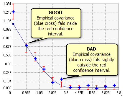

Geostatistical Analyst のエリア内挿はクリギングのフレームワークを通して実装されているため、対話型のバリオグラフィはモデルを構築する際に不可欠なステップです。 共分散曲線の品質を目視で判断するのは通常は困難であるため、経験的共分散 (以下のグラフでは青色の十字) ごとに信頼区間 (赤色の縦線) が計算されます。 共分散モデルが適切に指定されている場合、90% の経験的共分散が信頼区間に収まることが予想されます。 以下の図では、12 個の経験的共分散のうちの 11 個が信頼区間に収まり、1 つのポイントは信頼区間から少し外れています。 これは、そのモデルがデータに適合しており、結果が信頼できることを示しています。
有効なモデルの構築
有効なモデルの構築

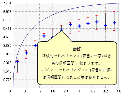

以下の図に示すように、 [関数タイプ] を [セミバリオグラム] に変更すると、ポイントのセミバリオグラム曲線 (以下の図の青色の線) が信頼区間を通っていないことがあります。 このことは問題ではなく、良好なモデルの基準は変わりません。経験的セミバリアンスの大部分が信頼区間に収まる場合、モデルの確度を信頼することができます。
有効なモデルの構築
有効なモデルの構築
