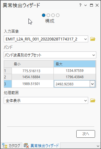

構成
異常検出ウィザードの最初のページは [構成] ページです。ここで異常検出プロジェクトの設定を行います。 [構成] ページで設定されるパラメーターは、その後のウィザード ページで利用できる手順および機能を決定します。
構成ステップでは、入力画像の設定、バンドの選択、解析の範囲の定義を行うことができます。
異常検出ウィザード、構成パネル
  • [入力画像] - 入力はマルチバンド画像またはハイパースペクトル画像です。
  • [バンド] - 解析に含めるバンドを指定します。 オプションには次のものがあります。
    • [すべて使用] - 入力画像のすべてのバンドを使用します。 これがデフォルトです。
    • [ID によるサブセット] - ID の範囲に基づいてバンドを選択します。 これは通常、バンド数です。
    • [波長によるサブセット] - 波長の範囲に基づいてバンドを選択します。
    • [名前によるサブセット] - バンド名でバンドを選択します。
画像データのサブセットを選択すると、ダイアログボックスが表示され、バンド、複数のバンド、バンドの範囲、複数のバンドの範囲、または個々のバンドとバンドの範囲の組み合わせを指定できます。 ドロップダウン リストでバンドを選択します。 バンドの範囲を指定するには、その範囲の最小/最大数値を選択します。 キーボードの Enter を押して、さらにバンドを追加したり、バンドの組み合わせを追加したりします。
注意:
[名前によるサブセット] を選択すると、個々のバンドのみが選択できます。
  • [処理範囲] - 解析の範囲を指定します。 オプションには次のものがあります。
    • [全体表示] - 入力画像全体の範囲を使用します。
    • [現在の表示範囲] - 現在の表示範囲を使用します。
    • マップ内のレイヤーを選択し、処理範囲として設定します。
    • 範囲を定義する保存済みシェープファイルに移動します。
[次へ] をクリックして、ワークフローの次のステップに移動します。

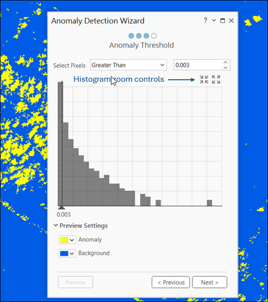

異常閾値
[異常閾値] ウィンドウで、スコア ラスター内の異常を特定するピクセルを選択します。 ウィンドウが表示されると、スコア ラスターのヒストグラムが表示され、異常を識別するための閾値を設定するためのコントロールが表示されます。 ヒストグラム コントロールを使用して対話形式で閾値を調整し、その結果がマップ上のスコア ラスターに即座に表示されます。
異常検出ウィザード、異常閾値パネル
  • [ピクセルの選択] - [より大きい] および [より小さい] のオプションを使用して、異常または背景をフィルタリングします。
    • [より大きい] - スコア ラスター内の異常ピクセルをフィルタリングします。
    • [より小さい] - スコア ラスター内の背景ピクセルをフィルタリングします。
ヒストグラム コントロール
ヒストグラム コントロールを使用して、スコア ラスター内の異常を識別するための閾値を設定します。 閾値を設定するには、値を入力するか、増減コントロールを使用して閾値を微調整します。 1 回のクリックで閾値が 0.001 変更されます。増減コントロールを押し続けると、より大きな増分で変更できます。
ヒストグラム表示内のハンドルを押して、ヒストグラムに沿ってスライドさせることで、閾値を調整することもできます。 ズーム コントロールを使用して、ヒストグラムを拡大および縮小できます。 これにより、対話形式で閾値を微調整することができます。
注意:
ヒストグラム表示は、対話形式で閾値を選択できるように最適化されています。 ヒストグラムの値は正しいですが、ヒストグラムの形状は、外れ値に対応できるように最適化されており、ヒストグラム値の大部分の形状は維持されています。
ヒストグラムで対話形式で閾値を調整すると、その結果がマップ上のスコア ラスターにプレビューとして表示されます。 初めて閾値を設定する際は、 [プレビュー] をクリックして、マップ上に結果を表示します。 [プレビュー] が有効になると、閾値の調整が対話形式でマップ上に表示されます。
プレビューの設定
プレビューで異常と背景の表示色を定義します。
結果に問題がなければ、 [次へ] をクリックして、ワークフロー ウィザードの次のステップに進みます。
