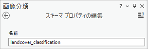

    6. スキーマに名前を付けます。
      スキーマ名を編集する
    7. [保存] をクリックします。

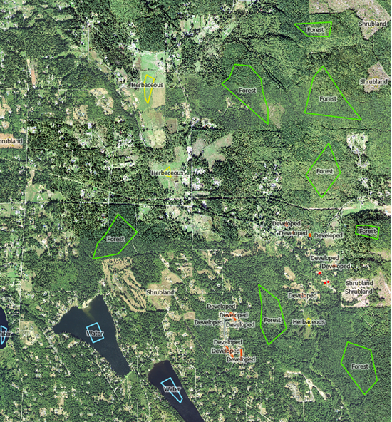

  3. トレーニング サンプルを作成します。

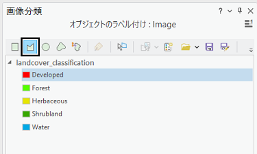

    1. [画像分類] ウィンドウで、トレーニング サンプルを作成したいクラスを選択します。
    2. [ポリゴン] などの描画ツールを選択します。
      ポリゴン ツール
    3. 作成したクラスを表現したいピクセルの周辺にポリゴンを描画します。
      ポリゴンの例
      新しいレコードが [画像分類] ウィンドウの [ラベル付きオブジェクト] グループに追加されます。
    4. ステップ 3a から 3c を繰り返して、スキーマのすべてのクラス用のトレーニング サンプルを作成します。
      トレーニング サンプル

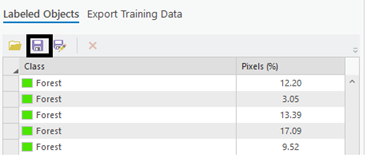

  4. サンプルを作成したら、 [画像分類] ウィンドウの [保存] をクリックします。
    保存ボタン
    1. [現在のトレーニング サンプルの保存] ウィンドウで、ジオデータベースを参照します。
    2. フィーチャクラスの名前を指定し、 [保存] をクリックします。

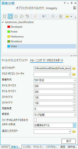

    モデルをトレーニングする前に、トレーニング サンプルを画像チップとしてエクスポートする必要があります。 画像チップは、検出可能なオブジェクトを 1 つ以上含む小さな画像です。 画像チップは、スキーマのクラスの各トレーニング サンプルに対し作成され、ラベルが付けられます。
  5. [画像の分類] ウィンドウで、 [トレーニング データのエクスポート] タブをクリックします。
    1. [出力フォルダー] の値を指定します。
      これが、出力画像チップとメタデータを格納するフォルダーのパスと名前になります。
    2. 必要に応じて、 [メタデータ形式] の値を選択します。
      マルチバンド ラスター入力には、 [分類済みタイル] オプションが最適な形式です。 入力が多次元ラスターで、PSETAE モデル アーキテクチャーを使用したい場合は、 [RCNN マスク] オプションを指定します。
    3. [実行] をクリックして、トレーニング データをエクスポートします。
トレーニング データのエクスポート タブ

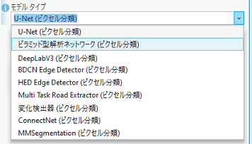

トレーニング データを入力したら、 [メタデータ形式] の値に基づき適切な [モデル タイプ] の値が決定されます。 たとえば、 [分類済みタイル] メタデータ形式が指定された場合、 [モデル タイプ] パラメーターには [U-Net] オプションが指定されます。 [モデル タイプ] ドロップダウン リストも、 [分類済みタイル] メタデータ形式をサポートするモデル タイプを反映した形で更新されます。
モデル タイプ ドロップダウン リスト

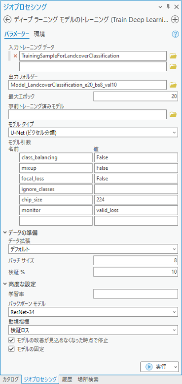

  1. [ディープ ラーニング モデルのトレーニング (Train Deep Learning Model)] ツールを開きます。
  2. [入力トレーニング データ] パラメーターで、画像チップが格納されているトレーニング データ フォルダーを参照して選択します。
  3. [出力モデル] パラメーターに、トレーニング後の出力モデルを保存するフォルダーのファイル パスと名前を指定します。
  4. 必要に応じて、 [最大エポック] パラメーターに値を指定します。
    エポックとは、トレーニング データセットを処理する完全な 1 サイクルをいいます。 エポックごとに、画像チップ フォルダーに保存したトレーニング データセットがニューラル ネットワークを通って前方/後方に 1 回渡されます。 一般的に、初期レビューには 20 ~ 50 エポックが使用されます。 デフォルト値は 20 です。 モデルをさらに改善できる場合は、同じツールを使用して再トレーニングできます。
  5. 必要に応じて、ドロップダウン リストで [モデル タイプ] パラメーターの値を変更します。
    モデル タイプによって、 [U-Net] モデル アーキテクチャーなど、モデルのトレーニングに使用されるディープ ラーニング アルゴリズムとニューラル ネットワークが決まります。 モデルに関する詳細については、「 ArcGIS のディープ ラーニング モデル 」をご参照ください。 ドキュメントの例、サポート対象のメタデータ、モデル アーキテクチャーの詳細については、「 ディープ ラーニング モデルのアーキテクチャ 」をご参照ください。
  6. 必要に応じて、 [モデル引数] パラメーター値を変更します。
    [モデル引数] パラメーターに、モデル定義の情報が入力されます。 これらの引数は、指定されたモデル アーキテクチャーによって変わります。 ツールでサポートされているモデル引数のリストは、 [モデル引数] パラメーターで使用できます。
  7. 必要に応じて、 [バッチ サイズ] パラメーター値を設定します。
    このパラメーターでは、一度にトレーニングされるトレーニング サンプルの数を指定します。 バッチ サイズの値は、画像チップの数、GPU メモリー (GPU が使用されている場合)、カスタム値が使用されている場合の学習率など、さまざまな要因によって決まります。 デフォルトのバッチ サイズを使用すると、通常は良好な結果が得られます。
  8. 必要に応じて、 [学習率] パラメーター値を指定します。
    値を指定しないと、トレーニング プロセス中に最適な学習率が学習曲線から抽出されます。
  9. 必要に応じて、 [バックボーン モデル] パラメーター値を指定します。
    デフォルト値はモデル アーキテクチャーに基づきます。 ドロップダウン リストを使用して、デフォルトのバックボーン モデルを変更できます。
  10. 必要に応じて、 [事前トレーニング済みモデル] パラメーター値を指定します。
    類似したクラスを持つ事前トレーニング済みモデルは、新しいモデルに合わせて微調整することができます。 事前トレーニング済みモデルは、新しいモデルのトレーニングに使用される同じモデル タイプおよびバックボーン モデルでトレーニングされている必要があります。
  11. 必要に応じて、 [検証 %] パラメーター値を変更します。
    これが、モデルの検証に使用するトレーニング サンプルの割合になります。 この値は、トレーニング サンプルの数やモデル アーキテクチャーなど、さまざまな要因によって異なります。 一般的に、トレーニング データの量が少ない場合、検証には 10% 〜 20% を使用するのが適切です。 数千サンプルのような大量のトレーニング データが存在する場合、検証には 2% 〜 5% 程度の低い割合のデータを使用するのが適切です。 デフォルト値は 10 です。
  12. 必要に応じて、 [モデルが改善しなくなったら停止] パラメーターをオンにします。
    オンにすると、指定した [最大エポック] 値にかかわらず、モデルの改善がなくなった時点でモデルのトレーニングを停止します。 デフォルト設定はオンです。
  13. 必要に応じて、 [モデルの固定] パラメーターをオンにします。
    このパラメーターは、事前トレーニング済みモデルのバックボーン層が固定されるかどうかを指定します。これにより、ウェイトとバイアスが本来の設計どおりになります。 このパラメーターをオンにすると、バックボーン層が固定され、事前定義済みのウェイトとバイアスは [バックボーン モデル] パラメーターで変更されません。 このオプションをオフにすると、バックボーン層は固定されず、トレーニング サンプルに合わせて [バックボーン モデル] パラメーター値のウェイトとバイアスを変更できます。 この処理には時間がかかりますが、通常は優れた結果が得られます。 デフォルト設定はオンです。
  14. [実行] をクリックして、トレーニングを開始します。
ディープ ラーニング モデルのトレーニング ツール

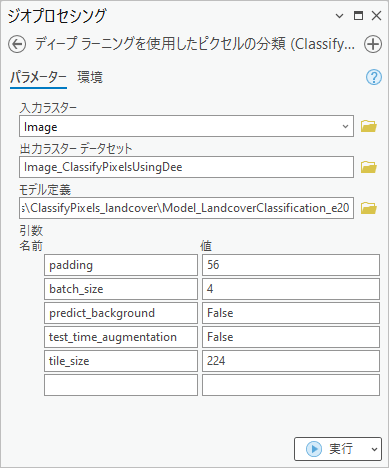

  1. [ディープ ラーニングを使用したピクセルの分類 (Classify Pixels Using Deep Learning)] ツールを開きます。
  2. [入力ラスター] パラメーターで、分類したい入力ラスター データを参照して選択します。
    この入力には、モザイク データセット、イメージ サービス、画像のフォルダー、または画像の添付ファイルを含むフィーチャクラス内の単一のラスター データセットまたは複数のラスターを指定することができます。
  3. [出力ラスター データセット] パラメーターで、出力データセットの名前を付けます。
    出力データセットには、入力画像でクラス ラベルが割り当てられた各有効ピクセルが含まれます。
  4. [モデル定義] の値を指定します (*.emd または *.dlpk ファイル)。
    これが、トレーニング出力を含むモデル ファイルになります。 これが、ディープ ラーニングのトレーニング セクションの出力になります。
  5. [引数] パラメーターで、デフォルト値を承諾するか、変更します。
    [引数] パラメーターに [モデル定義] パラメーターの情報が入力されます。 これらの引数は、指定されたモデル アーキテクチャーによって変わります。 この例では、 [U-Net] モデル アーキテクチャーが使用されるため、以下の引数に情報が入力されます。
    1. padding - 隣接するタイルの予測がブレンドされる画像タイルの境界のピクセル数。 値を大きくすると、出力が滑らかになり、アーティファクトが減少します。 パディングの最大値には、タイル サイズの値の半分を設定できます。
    2. batch_size - モデル推論の各ステップで処理された画像タイルの数。 この値はグラフィックス カードのメモリー サイズに応じて異なります。
    3. predict_background - 背景を分類するかどうかを指定します。 true の場合、背景クラスも分類されます。
    4. test_time_augmentation - 予測中にテスト時間の延長を実行します。 true の場合、入力画像の反転および回転バリアントの予測は、最終出力にマージされます。
  6. [実行] をクリックして推論を実行します。
    ディープ ラーニングを使用したピクセルの分類ツール

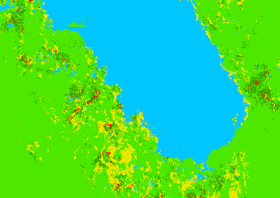

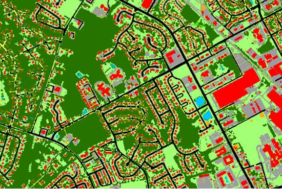

ピクセル分類されたラスターを以下に示します。
ピクセル分類の結果
