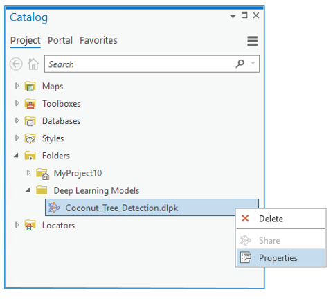

.dlpk パッケージのプロパティの表示や編集、.dlpk パッケージに対するファイルの追加や削除を行うには、カタログ ウィンドウの .dlpk パッケージを右クリックし、プロパティ をクリックします。
カタログ ウィンドウでディープ ラーニング パッケージを開きます。

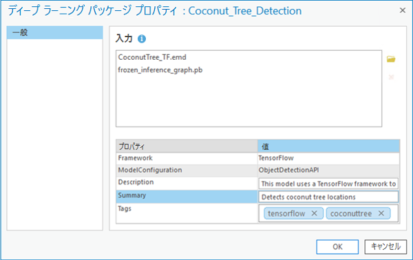

プロパティには、次の情報が含まれています。
  • 入力 - .emd ファイル、トレーニングされたモデル ファイル、および推論ツールの実行に必要なその他のファイル。
  • フレームワーク - モデルのトレーニングに使用するディープ ラーニング フレームワーク。
  • モデル構成 - 実行されるモデル トレーニングのタイプ (オブジェクト検出、ピクセル分類、またはフィーチャ分類)。
  • 説明 - モデルの説明。 この情報はオプションで、編集可能です。
  • 概要 - モデルの簡単な概要。 この情報はオプションで、編集可能です。
  • タグ - パッケージの識別に使用するタグ。 この情報は、ポータルに格納されている .dlpk パッケージ アイテムで使用されます。
ディープ ラーニング パッケージ プロパティ
プロパティ ウィンドウで編集されたプロパティは、OK をクリックすると更新されます。 カタログ ウィンドウでポータルから .dlpk パッケージ アイテムにアクセスしている場合、ポータル アイテムが更新されます。
