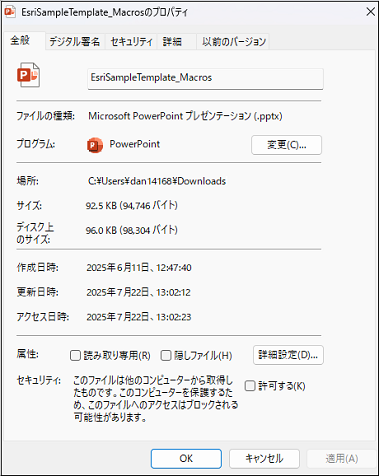

テンプレートをローカル ディレクトリー
C:\ProgramFiles\ArcGIS\Pro\Resources\MotionImageryにダウンロードします。PowerPoint ファイルを右クリックし、プロパティ をクリックします。
テンプレート プロパティ ダイアログ ボックスが表示されます。
一般 タブをクリックします。
全般 タブの セキュリティー セクションで、許可する チェックボックスをオンにします。
OK をクリックします。

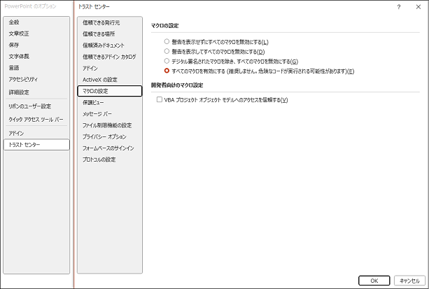

マクロの設定 をクリックします。
マクロの設定 で、すべてのマクロを有効にする (推奨しません。危険なコードが実行される可能性があります) をクリックします。
OK をクリックして トラスト センター ダイアログ ボックスを閉じます。

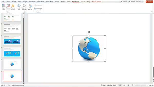

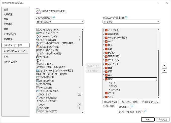

PowerPoint のオプション ウィンドウで、リボンのユーザー設定 をクリックします。
リボンのユーザー設定 で、ドロップダウン リストから メイン タブ を選択し、開発 チェックボックスをオンにします。
開発 タブがリボンに追加されます。
OK をクリックして PowerPoint のオプション ウィンドウを閉じます。

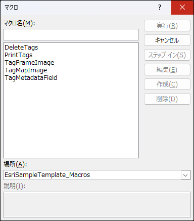

開発 タブをクリックします。
コード グループの マクロ をクリックします。
マクロ ダイアログ ボックスが表示されます。
マクロのオプションには次のようなものがあります:
DeleteTags - 選択した画像、形状、テキスト ボックスからマクロのタグを削除します。
PrintTags - PowerPoint プレゼンテーションで現在アクティブなすべてのタグのリストが表示されます。
TagFrameImage - ビデオ フレームを空間にエクスポートする方法を制御するタグをプレースホルダー画像に適用します。

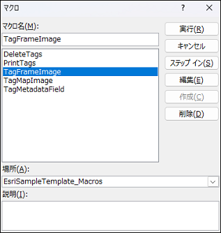

ビデオ フレームを挿入するには、次の手順を実行します:
PowerPoint のスライドに画像をプレースホルダーとして追加します。
画像を選択し、開発 ツールバーの マクロ をクリックします。
マクロ ウィンドウで、リストから TagFrameImage を選択します。
実行 をクリックします。

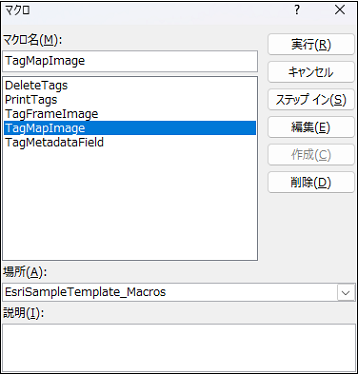

マップ フレームを挿入するには、次の手順を実行します:
マクロ ウィンドウで、リストから TagMapImage を選択します。
実行 をクリックします。

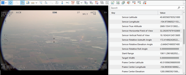

マクロを使用して、ArcGIS Pro から PowerPoint プレゼンテーションにビデオ メタデータをいくつでも埋め込むことができます。 埋め込み可能なフィールドは、ビデオ プレーヤーでビデオ メタデータを表示することによって見つけることができます。

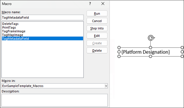

メタデータ テキストを追加するには、次の手順を実行します:
PowerPoint のスライドにテキスト ボックスを追加します。
使用可能なフィールドを確認するには、ビデオ プレーヤー ウィンドウの横にある メタデータの表示 ボタンをクリックします。
ストリームで値が設定されているメタデータ フィールドはどれでもエクスポートで使用できます。
テキスト ボックスに、メタデータ フィールドの名前を中括弧で囲んで入力します。
たとえば、メタデータからテンプレートに Sensor Latitude を含めるには、と入力します。
テキスト ボックスを選択します。
リストから TagMetadataField を選択します。
実行 をクリックします。
