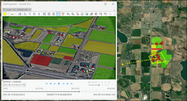

モーション イメージ
ビデオ プレーヤーに表示されるモーション イメージとマップに表示されたフットプリント
モーション イメージは、ほとんどの場合、状況解析のために収集されます。 中でも特に一般的な形式は Full Motion Video (FMV) です。リアルタイムで使用されるほか、法医学的アプリケーションでも使用されます。 FMV とは、動画ストリームと、それに関連するメタデータを 1 つの動画ファイルで組み合わせることで、地理空間を意識した動画にすることができます。 センサー システムはカメラの指向情報、プラットフォームの位置と態勢、その他のデータを収集して、それを動画ストリームにエンコードします。そうすることで、動画のフレームと地理位置情報を関連付け、マップ上に表示します。 この機能によって、FMV 動画プレイヤーおよびマップ ビュー間の双方向の収集と、フィーチャ データの表示が可能となります。 たとえば、ライブ ストリーム モードの動画プレイヤーでフィーチャを収集し、それを他の GIS レイヤーとともにマップ上に表示することができます。
FMV では、メタデータを使用して動画の画像空間とマップ空間との間で座標値をシームレスに変換します。これは、画像座標システム (ICS) が静止画を変換するのと似ています。 これは、動画データを、他のすべての地理空間データや GIS 内の情報のコンテキストで解析する基礎となります。 たとえば、動画を再生しながらマップ ビュー上の動画フレームのフットプリント、フレーム中央、画像プラットフォームの位置に加え、建物とその ID などの GIS レイヤー、ジオフェンス、その他の関連情報を表示することができます。
