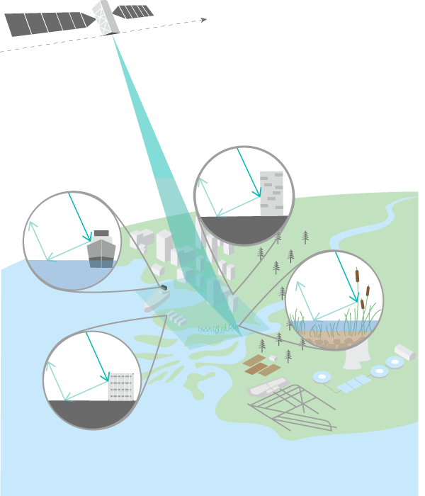

2 回反射散乱では、レーダー信号が垂直ターゲットで 1 回反射して滑らかなサーフェスに到達し、滑らかなサーフェスで 2 回目の反射が発生してセンサーに戻ります。 この散乱経路の場合、偏波は変更されず、共偏波バンドで高い後方散乱、交差偏波バンドで低い後方散乱が発生します。
2 回反射の後方散乱
船舶 (左上)、都市構造 (右上)、輸送用コンテナー (左下)、浸水した植生 (右下) の 2 回反射の後方散乱を示します。

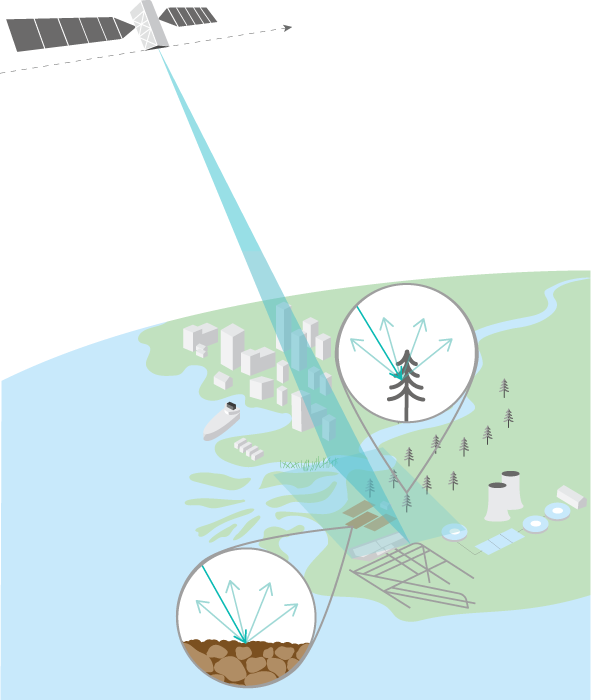

体積散乱では、レーダー信号が 3D フィーチャで複数回反射し、反射中に偏波がランダムに変化します。 体積散乱は、灌木、低木、農作物などの短い植生または疎な植生の冠内で発生する可能性があります。
体積散乱と散漫散乱
樹木、成長した低木、都市構造の体積散乱を右上に示します。 粗いサーフェスの散漫散乱を左下に示します。
散漫散乱では、レーダー信号が粗いサーフェスで 1 回反射し、さまざまな方向に散乱します。 サーフェスが粗いほど、共偏波の後方散乱が大きくなります。

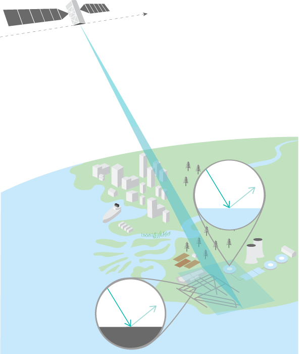

鏡面反射または前方散乱とも呼ばれる 1 回反射散乱では、レーダー信号が滑らかなサーフェスで 1 回反射し、元の信号に対して直角方向に反射します。
1 回反射散乱
道路と駐機場 (左下) や水面 (右上) などの滑らかなサーフェスの 1 回反射散乱を示します。

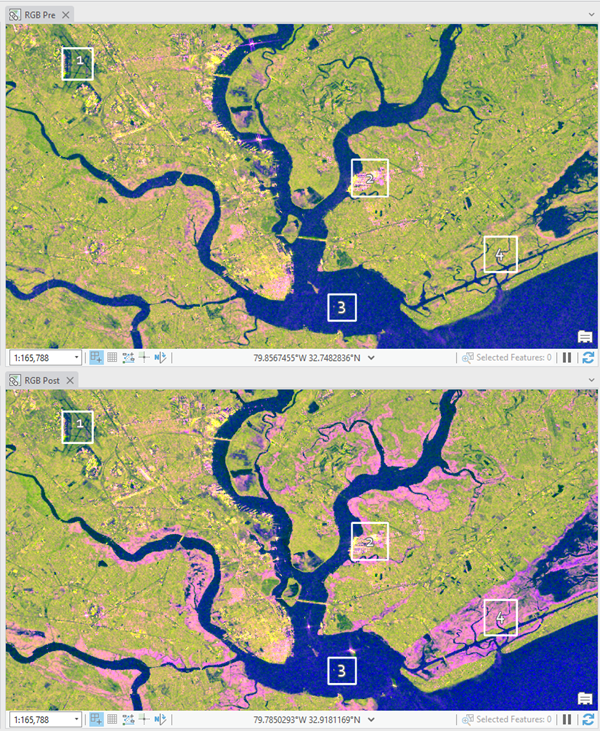

デシベル単位で赤: VV、緑: VH、青: VV-VH を使用した、ハリケーン前とハリケーン後のカラー合成の例を以下に示します。 このカラー合成は、海洋や河川などの水域が青、都市構造が黄色、植生と森林地帯が緑、湿地帯で洪水になった植生がピンクで表示されています。 最適な方向を向いた都市構造もピンクで表示されています。

ハリケーンの前後
上の画像はハリケーン前のカラー合成です。 下の画像はハリケーン後のカラー合成です。 対象地域 (AOI) が白のボックスで囲まれています。

次の表は、解釈される 4 つの対象地域 (AOI) を説明したものです。
AOI
解釈
AOI 1
緑のピクセル は、草からの散漫散乱に対応します。 青のピクセル は、滑らかな空港の駐機場と滑走路からの 1 回反射散乱に対応します。 この地域の後方散乱は、ハリケーン前後のカラー合成では変化しません。 一定の後方散乱は、ハリケーン後の画像で、この地域は洪水にならなかったことを意味します。
AOI 2
黄色のピクセル と隣接する青のピクセルは、港の船舶からの 2 回反射散乱と体積散乱に対応します。 黄色と白のピクセル は、レーダーの視線方向と直交する方向を向いた輸送コンテナーからの 2 回反射散乱と体積散乱に対応します。
ハリケーン前の画像のピンクのピクセル は、レーダーの視線方向と直交する方向に向いた港の都市構造物からの 2 回反射散乱に対応します。 これらのピクセルは、構造のまばらな間隔のために体積散乱がほとんど発生しないため、黄色ではなくピンクになります。
ハリケーン後の画像で観測された新しいピンクのピクセルは、洪水になった植生です。 これらの新たに洪水になったピクセルは、海岸沿いの北部 と川岸沿いの南部 で観測されます。
AOI 3
青のピクセル は、永続的な水域からの 1 回反射散乱に対応します。 ハリケーン前後の画像で後方散乱は変化していません。
AOI 4
緑のピクセル は、植生からの体積散乱に対応します。 ピンクのピクセル は、湿地帯で洪水になった植生からの 2 回反射散乱に対応します。 ハリケーン前後の画像では、ハリケーンによる洪水のために、洪水になった植生のピクセル数が増加しています。
