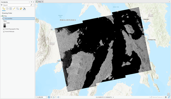

SAR データが ArcGIS Pro に読み込まれると、サポートされているセンサー データが、利用可能な偏波の数でレンダリングされます。 センサー データが単一偏波の場合は、シングルバンド ラスター イヤーとして扱われる。 デフォルトでは、ストレッチ シンボルと 標準偏差 ストレッチ タイプを使用して、シングルバンド ラスターとして表示されます。
単一偏波
単一偏波の SAR データに対するデフォルト レンダリング。

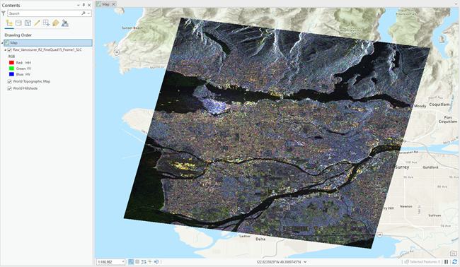

センサー データが二重偏波の場合 (VV、VH または HH、HV のいずれか)、データは 2 バンド ラスター レイヤーとして扱われ、RGB のシンボルでレンダリングされます。 デフォルトでは、赤 = バンド 1、緑 = バンド 2、青 = バンド 2 として表示されます。
二重偏波
二重偏波の SAR データに対するデフォルト レンダリング。

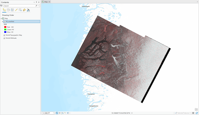

センサー データが四重偏波の場合 (VV、VH、HH、および HV を含む)、データは 4 バンド ラスターとして扱われ、RGB のシンボルでレンダリングされます。 デフォルトでは、赤 = バンド 1、緑 = バンド 2、青 = バンド 3 として表示されます。
四重偏波
四重偏波の SAR データに対するデフォルト レンダリング。
