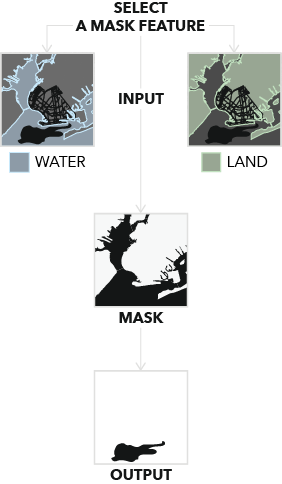

  • 海にあるエリアだけが検出されるようにするには、マスク フィーチャ パラメーターに値を指定し、フィーチャ タイプ パラメーターを使用して、マスクが水域か陸域かを指定します。 または、DEM ラスター パラメーターの値を指定すると、ツールは、標高を使用して、陸域と水域のピクセルを判断します。 これらのいずれかの方法を使用して陸域のマスクを作成できます。
    マスク フィーチャ パラメーターと DEM ラスター パラメーターの値を設定した場合は、マスク フィーチャ パラメーターを使用してマスクが作成されます。
    暗い海洋エリアの検出ツールの図
    暗い海洋エリアの水域マスクと陸域マスクを示します。
