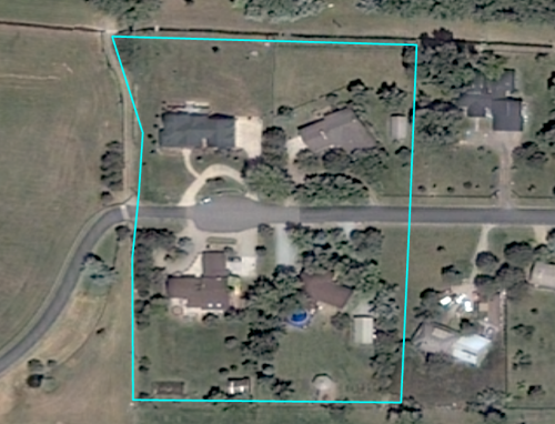

  2. [ピクセル エディター] タブで、 [領域モード] の下にあるドロップダウン矢印をクリックし、 [新規] 新しい領域の定義 を選択します。
  3. [領域] の下にあるドロップダウン矢印をクリックし、 [ポリゴン] ポリゴンをスケッチ を選択します。
  4. 対象エリアを囲むポリゴンを描画します。ポリゴンを閉じるにはダブルクリックします。
    新しいポリゴン領域

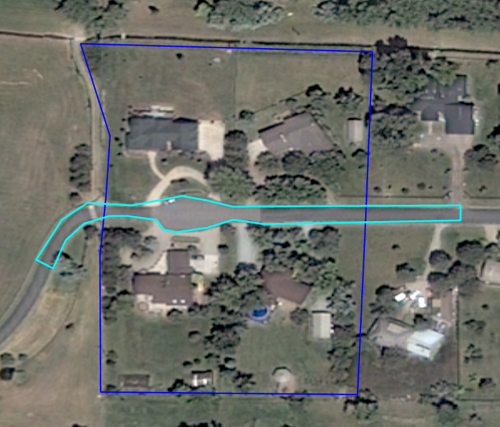

  5. [領域の保持] 領域の維持 切り替えボタンをオンにします。 これにより、複数の領域がマップに描画されるようになります。
  6. [領域] ポリゴン ツールを使用して、ピクセル化する領域内を道路が通るエリアを描きます。 このエリアをピクセル化操作から除外します。
    道路の領域

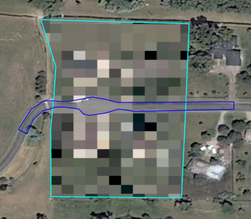

  4. [ピクセル エディターの操作] ウィンドウで、 [ピクセル化] を選択してから、使用する ファクター を設定します。この値が大きいほど、ピクセル化された画像が粗くなります。 デフォルト値 8 を使用します。
  5. [交差領域を除外] チェックボックスをオンにします。 これにより、選択した領域と交差する道路はピクセル化から除外されます。
    ピクセル化の結果
    領域がピクセル化されていますが、道路はこの操作から除外されています。
