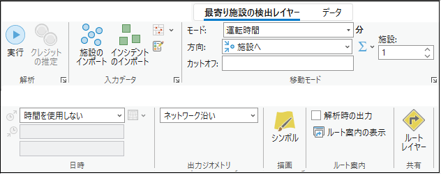

  3. [最寄り施設の検出レイヤー] をクリックして、タブにある設定を表示します。
    最寄り施設の検出レイヤー タブの設定
    これらの設定を使用して、生成する最寄り施設の検出結果を定義します。
    ヒント:
    [最寄り施設の検出レイヤー] タブは、 [コンテンツ] ウィンドウで最寄り施設の検出レイヤーを選択した場合のみ表示されます。 また、複数の最寄り施設の検出レイヤーが存在する場合は、個別にレイヤーの設定を変更することも、複数のレイヤーを選択して選択したすべてのレイヤーの設定を編集することもできます (それらのレイヤーが同じネットワーク データ ソースを共有している場合)。

リボンの [最寄り施設の検出レイヤー] には、解析のプロパティを指定できる [移動モード] セクションがあります。
  1. [最寄り施設の検出レイヤー] タブの [移動モード] グループで、 [施設] テキスト ボックスの値を 3 に増やします。
    最寄り施設の検出解析は、事故現場から最大 3 つの病院を検索します。
  2. [カットオフ] テキスト ボックスに「 2 」と入力します。
    最寄り施設の検出解析は、インシデント現場から 2 分以内で到着できる病院を検索します。 カットオフ時間を満たさない病院は無視されます。 現在のインピーダンスは [TravelTime] であるため、単位は分になります。
    [運転時間] 移動モードでは、分単位の [TravelTime] コスト属性が使用されます。 その結果、 [カットオフ] の値は分単位で解釈されます。
    コスト属性の詳細
  3. [方向] ドロップダウン リストから [施設へ] を選択します。

  1. [最寄り施設の検出レイヤー] タブの [ルート案内] グループで [解析時の出力] チェックボックスをオンにします。
    このオプションをクリックすると、解析時にルート案内が生成されます。
  2. [実行] 実行 をクリックします。
    解析プロセスが完了したら、マップ表示と、 [最寄り施設の検出] グループ レイヤーの [ルート] サブレイヤーにルートが表示されます。
  3. [ルート案内] グループで、 [ルート案内の表示] ルート案内 をクリックします。
