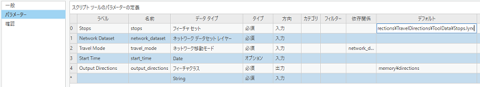

以下の図は、 [GetTravelDirections] ツールに対して定義されたさまざまなパラメーターを示しています。
GetTravelDirections ツールのパラメーター
GetTravelDirections ツールのパラメーターを示します。
このツールでは、 stops パラメーターに Feature Set データ タイプを使用します。 これにより、 入力ストップを対話的に指定する 機能が追加されます。 フィーチャ セットのスキーマとシンボルは、ToolData フォルダーにある Stops.lyrx ファイルから定義されます。 これにより、ポイント ジオメトリを使用しないと入力ストップを指定できないようにする制限を適用することができ、入力でサポートされる一連の属性フィールドを事前に定義することもできます。 スキーマを定義しない場合は、サービスのユーザーがフィーチャ セットに任意のジオメトリ タイプを指定できます。

このツールでは、 network_dataset パラメーターに Network Dataset Layer データ タイプを使用します。 これにより、マップのネットワーク データセット レイヤーを使用してネットワーク データセットを指定できます。 ネットワーク データセットを指定するために有効なその他のデータ タイプは、 Network Dataset と Network Data Source です。 Network Data Source データ タイプを使用すると、ディスク上、マップからのネットワーク データセット レイヤー、またはルート検索サービスで設定された ArcGIS Online または ArcGIS Enterprise ポータルへの URL にネットワーク データセットを指定できます。 この例では、解析の実行にポータルからのルート検索サービスは使用しないので、 Network Data Source データ タイプは選択しません。 Network Dataset データ タイプを使用すると、ディスク上の位置へのパスを使用することでのみネットワーク データセットを指定できます。 [移動方向の取得 (GetTravelDirections)] ツールはパスを使用して指定されたネットワーク データセットで機能しますが、これは推奨されません。リクエストのたびにツールがネットワーク データセットに接続され、速度の低下とリクエストへの応答時間の増大を招くからです。

このツールでは、 travel_mode パラメーターに Network Travel Mode データ タイプを使用します。 network_dataset パラメーターは、 network_travel_mode パラメーターの依存関係として設定されます。 このため、ツールはネットワーク データセットで定義された移動モードを読み込み、それらの名前を travel_mode パラメーターでサポートされた可能な値のリストとして設定します。
このツールでは、 start_time パラメーターに Date データ タイプを使用します。 このパラメーターはオプションで、デフォルト値が定義されません。 ツールの実装において、 start_time パラメーターに値が渡されると、その値を使用して、その日時の値に観察された履歴交通量パターンに基づいて移動速度を使用する移動時間が計算されます。 start_time パラメーターに値が渡されない場合、ツールは固定の移動速度に基づいて移動時間を計算します。
このツールでは、 output_directions パラメーターに Feature Class データ タイプを使用します。 このパラメーターは、その Direction プロパティを設定することで、出力パラメーターとしてマークされます。 このパラメーターのデフォルト値は、出力が メモリベースのワークスペース 内のフィーチャクラスに書き込まれることを指定します。
