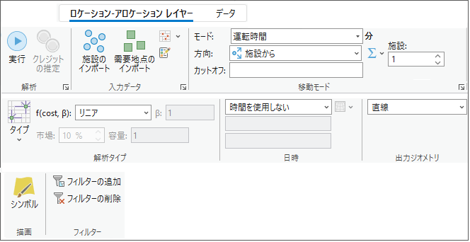

  3. [ロケーション-アロケーション レイヤー] をクリックし、タブのコントロールを表示します。
    ロケーション-アロケーション レイヤー タブ
    これらのコントロールを使用して、生成するロケーション-アロケーション結果を定義します。

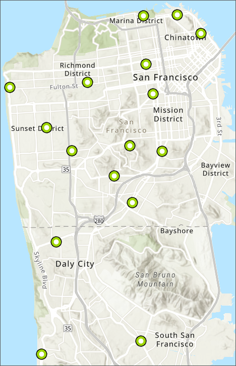

16 の店舗候補が施設として読み込まれます。 これらのロケーションは、候補施設シンボルによってマップ上に描画されます。
施設として読み込まれた店舗候補

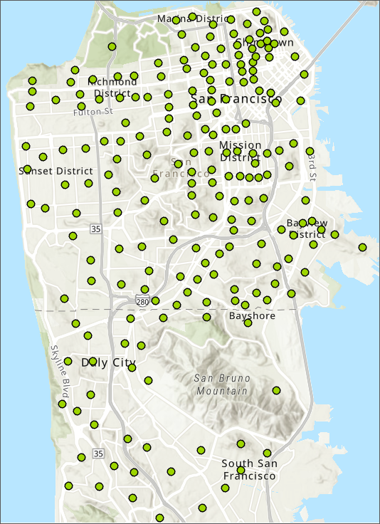

208 の国勢統計区の重心が需要として読み込まれ、それぞれのロケーションの人口が需要のウェイト プロパティにマッピングされます。 これらのロケーションは、需要シンボルによってマップ上に描画されます。
需要地点

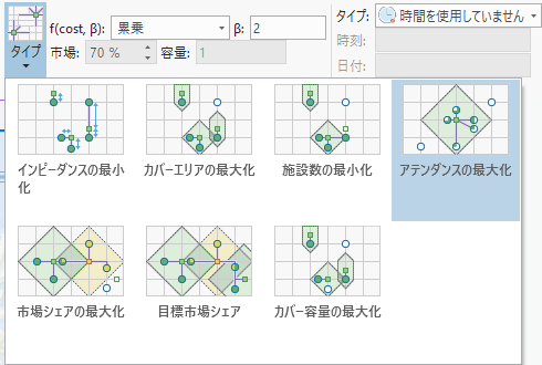

  1. [ロケーション-アロケーション レイヤー] タブの [解析タイプ] グループで、 [タイプ] ロケーション-アロケーション の下の矢印をクリックして、 [アテンダンスの最大化] を選択します。
    アテンダンスの最大化オプション
    アテンダンスの最大化は、小売店舗ロケーションの選択に適した解析タイプです。 アテンダンスの最大化は、すべての店舗が同等に魅力的であり、買い物客は近くの店舗で買い物をする傾向があることを前提としています。

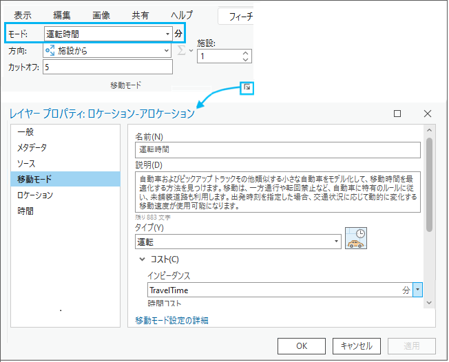

  3. [ロケーション-アロケーション レイヤー] タブの [移動モード] グループで、 [カットオフ] テキスト ボックスに「 5 」と入力します。
    これにより、買い物客が 5 分を超える移動が必要な店舗では買い物をしないように指定します。 このカットオフ値の単位は、現在のインピーダンス属性の単位になります。 現在のインピーダンスは [TravelTime] であるため、単位は分になります。
[運転時間] 移動モードでは、分単位の [TravelTime] コスト属性が使用されます。 その結果、 [カットオフ] の値は分単位で解釈されます。
コスト属性の詳細
TravelTime コスト属性は、インピーダンス値を分単位で格納します。
