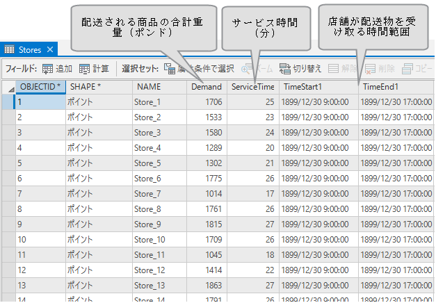

ここでは、訪問先ネットワーク解析クラスに食料品店のロケーションを追加します。 各食料品店は配送センターに商品を注文しているため、訪問先は常に十分にあるものと考えることができます。 訪問先クラスのメンバーは、最終的には車両のルートのストップになります。
食料品店のロケーションは、すでに Stores フィーチャ レイヤーとしてマップ ドキュメントに追加されています。 Stores レイヤーの属性には、各店舗から注文される商品の合計重量 (ポンド単位)、配送のタイム ウィンドウ (この時間内で商品を配送)、各店舗でのサービス時間 (分単位) の情報が含まれています。 サービス時間とは、商品の積み下ろしに要する時間のことです。
配送される商品の合計重量、サービス時間、配送のタイム ウィンドウに関する情報を含む Stores フィーチャ レイヤーの属性テーブル
このテーブルは、1899 年 12 月 30 日の日付値を示しています。 これは、時間のみを指定することを示す日付値です。 すべての時間フィールドで、時間値にこの日付が関連付けられている場合、解析ではデフォルトの日付を使用して、解析に使用する日付を決定します。 この場合、一般的に月曜日を解析します。また、月曜日は各時間フィールドでも使用されます。
タイム ウィンドウと日付の指定方法の詳細

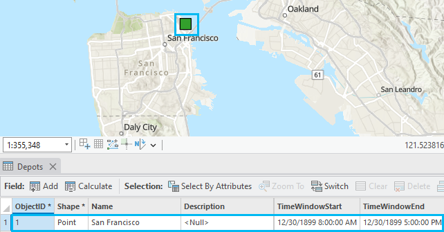

商品は、1 か所の配送センターから配送されます。配送センターのロケーションは、先ほどマップに追加した DistributionCenter フィーチャ レイヤーに表示されます。 配送センターの営業時間は午前 8 時 00 分 ~ 午後 5 時 00 分です。ここでは、このポイント フィーチャを拠点ネットワーク解析クラスに追加します。
  1. [VRP レイヤー] タブの [入力データ] グループで、 [拠点のインポート] 拠点のインポート をクリックします。
    [ロケーションの追加] ウィンドウが表示されます。
  2. [入力ネットワーク解析レイヤー] が [配車ルート (VRP)] に設定され、 [サブ レイヤー] が [拠点] に設定されていることを確認します。
  3. [入力ロケーション] のドロップダウン矢印をクリックし、 [DistributionCenter] を選択します。
  4. [フィールド マッピング] で [プロパティ] から [Name] を選択し、 [フィールド名] パラメーターで NAME が自動的に割り当てられていることを確認します。
  5. [フィールド マッピング] で [プロパティ] から [TimeWindowStart] を選択し、 [デフォルト値] パラメーターに「 8AM 」と入力します。
  6. [フィールド マッピング] で [プロパティ] から [TimeWindowEnd] を選択し、 [デフォルト値] パラメーターに「 5PM 」と入力します。
  7. 残りのパラメーターをデフォルト設定のままにして [OK] をクリックします。
1 か所の配送センターが拠点の属性テーブルに表示され、拠点としてマップにも表示されます。

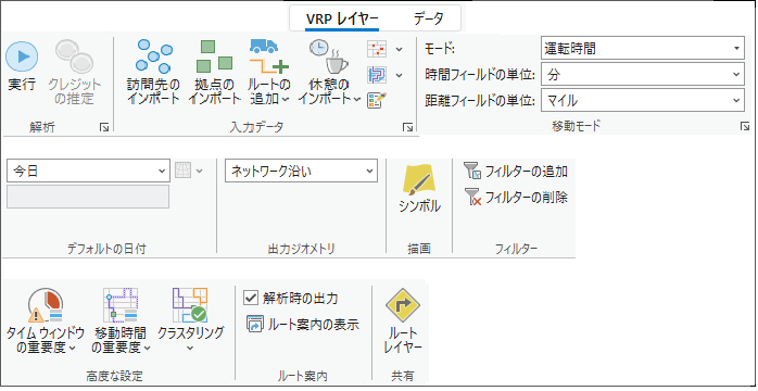

配車ルート (VRP) 解析用のプロパティ設定
[VRP レイヤー] リボンには、レイヤーに対するパラメーターを指定できるさまざまなセクションがあります。
  1. [VRP レイヤー] タブの [移動モード] グループで、 [移動モード] セクションの右隅にある [移動モード プロパティの起動] ボタンをクリックしてレイヤーのプロパティを開きます。
    移動モード プロパティの起動ボタン
    [レイヤー プロパティ: 配車ルート (VRP)] ダイアログ ボックスが表示されます。
  2. [U ターン] セクションを展開して、ドロップダウン リストから [なし] を選択します。
  3. [OK] をクリックします。
    [モード] ドロップダウン リストに [<運転時間>] が表示されます。これは、移動モードが調整されることを示します。
  4. [移動モード] グループで、 [時間フィールドの単位] が [分] 、 [距離フィールドの単位] が [マイル] に設定されていることを確認します。
    注意:
    [時間フィールドの単位] と [距離フィールドの単位] の設定は VRP サブレイヤー向けであり、方向単位には影響しません。 方向単位は、常に使用されているロケールの標準で表されます。
  5. [デフォルトの日付] グループで [デフォルトの日付タイプ] ドロップダウン リストから [曜日] を選択します。
  6. 曜日が表示されたドロップダウン リストから、 [月曜日] を選択します。
  7. [出力ジオメトリ] グループで [出力ジオメトリの線形形状タイプ] ドロップダウン リストから [直線] を選択します。
    [直線] 出力ジオメトリは、ルートに割り当てられた訪問先と、その訪問順序を知りたい場合に便利です。 各車両がたどった正確なルートを確認するには、 [ネットワーク沿い] オプションを使用します。
    注意:
    出力ジオメトリ オプションはルート表示のみに影響し、VRP 解析の結果には影響しません。 この設定は、ArcGIS Online では使用できません。
    VRP リボンは、以下の画像に似ているはずです。
    VRP リボンで設定された VRP プロパティ

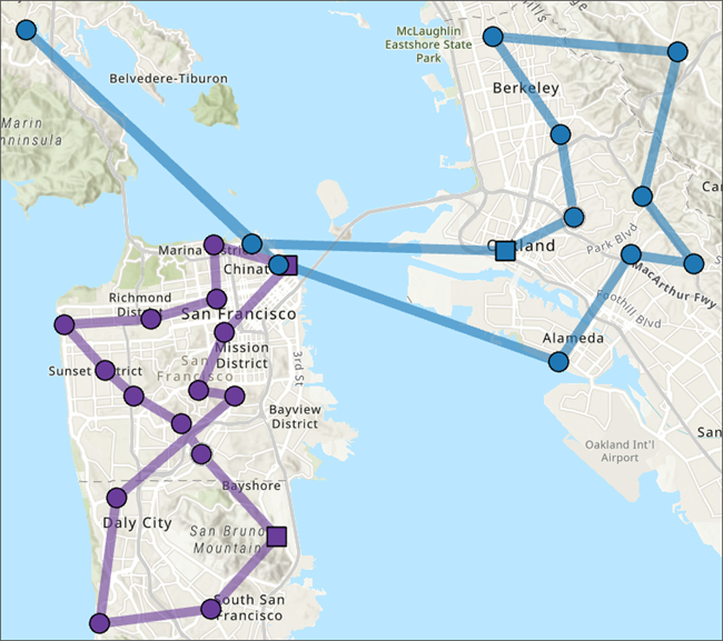

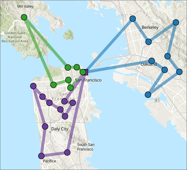

  1. [VRP レイヤー] タブで、 [実行] 実行 をクリックします。
    VRP 解析により、3 本の配送ルートが計算され、各配送先を結ぶラインが描画されます。 各ルートの起点と終点は配送センターになり、ルートに沿って各店舗への配送が行われます。
    複数の訪問先に配送する、3 つのルートを含む VRP ソリューション

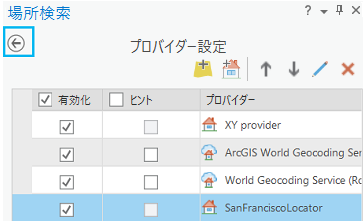

  2. 検索ボックス横の [オプション] ドロップダウン矢印をクリックし、 [プロバイダー設定] を選択します。
    プロバイダー設定オプション
  3. [ロケーターのプロジェクトへの追加] ロケーターの追加 ボタンをクリックします。
    [既存ロケーターの選択] ダイアログ ボックスが表示されます。
  4. チュートリアル データの場所を参照し、 [SanFranciscoLocator.loc] を選択します。
  5. [既存のロケーターを選択] ダイアログ ボックスで [OK] をクリックします。
    [プロバイダー設定] ウィンドウに SanFranciscoLocator.loc が追加されます。
  6. [場所検索ウィンドウに戻る] ボタンをクリックします。

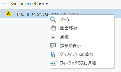

  8. ウィンドウの候補リストから、 [SanFranciscoLocator] の下にある [800 Brush St, Oakland, California, 94607] を右クリックし、ショートカット メニューで [フィーチャクラスに追加] フィーチャクラスに追加 を選択します。
    フィーチャクラスに追加を含むショートカット メニュー

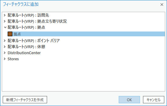

  9. [フィーチャクラスに追加] ダイアログ ボックスで [配車ルート (VRP): 拠点] を展開し、 [拠点] を選択します。
    フィーチャクラスに追加ダイアログ ボックス
  10. [OK] をクリックします。

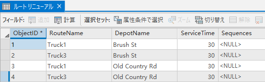

    次の手順では、ルート リニューアル情報を追加します。 両方のトラックが Brush Str および Old County Rd ロケーションで荷物の積み替えができるため、各トラックを 2 か所のリニューアル ロケーションに関連付けます。 トラックの再読み込みが必要な場合には、VRP 解析により、各トラックの最適なリニューアル ロケーションが計算されます。
  18. [コンテンツ] ウィンドウで、 [ルート リニューアル] サブテーブルを右クリックして [開く] をクリックします。
    テーブルは空です。
  19. [クリックして新しい行を追加] します。
  20. 属性テーブルに次の情報を追加します。
    RouteName
    DepotName
    ServiceTime
    Truck1
    Brush St
    30
    Truck3
    Brush St
    30
    Truck1
    Old County Rd
    30
    Truck3

    拠点テーブルとルート テーブルの Name フィールドで、スペルが完全に一致することを確認します。 属性テーブルは、以下の図のようになります。
    ルート リニューアル属性テーブル
  21. [編集] タブの [編集の管理] グループにある [保存] ボタン 編集の保存 をクリックします。
  22. [編集の保存] ダイアログ ボックスで、 [はい] をクリックします。
  23. ルート リニューアル属性テーブルを閉じます。

  1. [VRP レイヤー] タブの [入力データ] グループで、 [休憩のインポート] のドロップダウン矢印をクリックして [休憩の追加] を選択します。

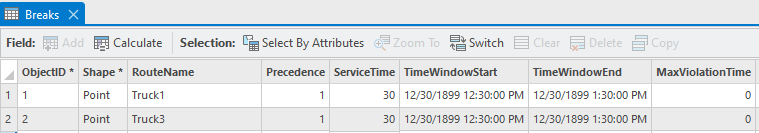

休憩属性テーブルには、各ルート (Truck1 と Truck3) で午後 12 時 30 分から午後 1 時 30 分までの間に有給の休憩時間が発生するという、2 つのエントリが表示されます。
Truck1 と Truck3 について追加された休憩

  1. [VRP レイヤー] タブで [実行] ボタン 実行 をクリックします。
    VRP 解析により、2 本の配送ルートが計算され、各配送先を結ぶラインが直線で描画されます。 各ルートの起点と終点は配送センターになり、ルートに沿って各店舗への配送が行われます。各トラックはルート上のリニューアル ロケーションで荷物を積み替えて、残りの店舗に配送し、配送センターに戻ります。
    [拠点立ち寄り状況] 属性テーブルでは、1 日の始めとリニューアル ロケーションを訪問したときに積み込まれた荷物の数量についての情報を確認できます。 また、これらの拠点への予定到着時間も表示されます。
    2 つのルートで訪問先に配送する VRP ソリューション
