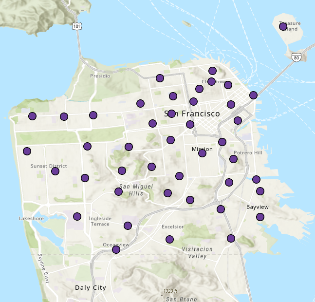

消防車は通常、消防署に駐車されているため、消防署を施設サブレイヤーに読み込みます。
  1. [到達圏レイヤー] タブの [入力データ] グループで、 [施設のインポート] 施設のインポート をクリックします。
    [ロケーションの追加] ウィンドウが表示されます。
  2. [入力ネットワーク解析レイヤー] が [到達圏] に設定され、 [サブ レイヤー] が [施設] に設定されていることを確認します。
  3. [入力ロケーション] ドロップダウン メニューをクリックして [FireStations] をクリックします。 これは、以前にマップに追加したポイント フィーチャクラスです。
  4. 残りのパラメーターをデフォルト設定のままにして [OK] をクリックします。
消防署が施設として読み込まれます。
施設として読み込まれた消防署

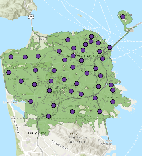

解析の実行
  1. [到達圏レイヤー] タブの [解析] で、 [実行] 実行 をクリックします。

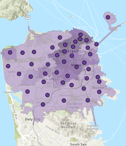

    結果には、各消防署から 4 分の運転で到達できるエリアが表示されます。 ポリゴンによってカバーされていないエリアには、4 分以内に到達できません。

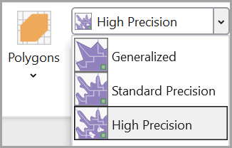

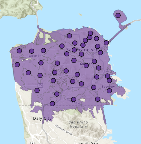

  2. ポリゴンの精度は、かなり正確な結果をすばやく生成するために標準レベルに設定されています。 [出力ジオメトリ] グループで、ポリゴン詳細レベルを [標準精度] から [高精度] に変更します。
    高精度のポリゴン詳細レベル
  3. [到達圏] タブで、 [実行] 実行 をクリックします。
    結果のリストは同じですが、ポリゴンの方が応答時間を正確に表しています。

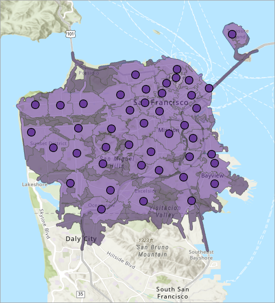

オーバーラップしないポリゴンの生成
応答時間ポリゴンは、市内の多くのエリアでオーバーラップしています。 これは、複数の消防署から 4 分以内でそれらのエリアに到達できることを示します。 これは有益な情報ですが、ここではポリゴンがオーバーラップしないように解析設定を変更します。 消防署から 4 分以内の各エリアに対して最短の応答時間を持つ消防署がわかります。
  1. [到達圏レイヤー] タブの [出力ジオメトリ] グループで、 [境界タイプ] を [オーバーラップ] から [分割] に変更します。
  2. [到達圏レイヤー] タブで、 [実行] 実行 をクリックします。
    更新されたポリゴンは、オーバーラップしていません。 ポリゴンの境界は、異なる消防署への応答時間が等しいところで接しています。 ある道路が複数の消防署から 4 分以内である場合がありますが、その道路は 1 つのポリゴン、つまり最も近い消防署に関連付けられているポリゴンによってのみカバーされます。
    4 分以内でエリアに到達できる消防署を示す、オーバーラップしないポリゴン

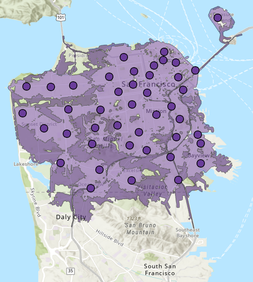

ディゾルブされたポリゴンの生成
2 分および 4 分の応答時間内に到達できるエリアを示すマップを作成することもできます。
  1. [移動設定] グループで、 [カットオフ] テキスト ボックスに [2, 4] と入力します。
    各ポリゴンには、消防車が特定の消防署から 2 分および 4 分の応答時間内に到達できる道路が表示されます。
    特定の消防署から 2 分または 4 分以内に到達できるエリア
  3. [出力ジオメトリ] グループで、 [境界タイプ] ドロップダウン メニューを [分割] から [ディゾルブ] に変更します。
  4. [到達圏レイヤー] タブで、 [実行] 実行 をクリックします。
    マップは、2 つの応答時間内でカバーされる町のエリアを、そのエリアをカバーする消防署を明示せずに表示します。 このマップは、どのエリアがいずれかの消防署から 2 分または 4 分以内であるかをより明確に示しています。
