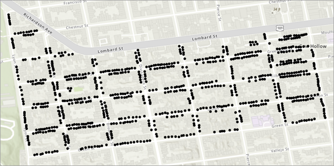

月曜日に収集する必要のある住宅地は、すでに各家屋の廃棄物収集容器、リサイクリング容器、庭ごみの容器の数に関する情報を含むフィーチャクラスに変換されています。 「ジオコーディング」を使用して、独自の住所データからフィーチャクラスを作成することができます。
  1. カタログ ウィンドウで、フォルダー > チュートリアル > SanFrancisco.gdb > 解析 の順に展開します。
  2. Houses フィーチャクラスをマップ上にドラッグします。
    フィーチャクラスが コンテンツ ウィンドウとマップに追加されます。

    Houses がストップ サブレイヤーに追加されます。
    ストップ サブレイヤーに追加された Houses

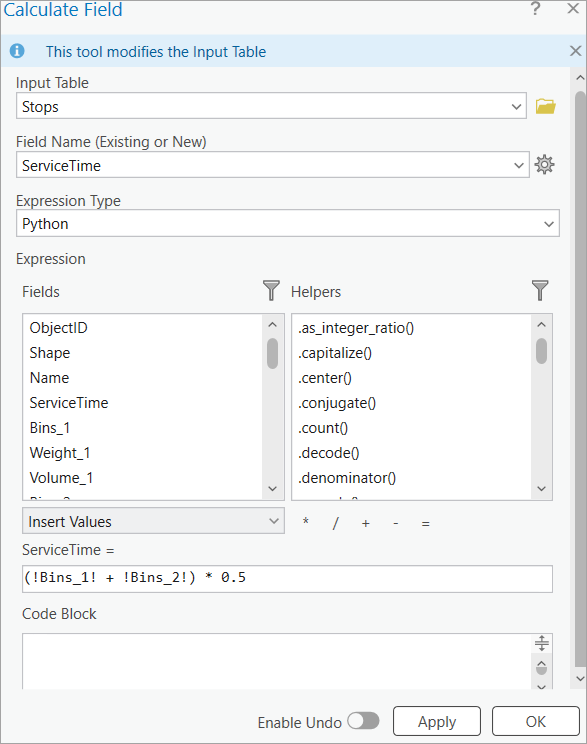

    ステップ 11 と 12 では、収集するごみ容器の数に基づいてサービス時間を計算しますが、ごみ容器とリサイクリング容器の両方を考慮する必要があります。 各容器の収集には 30 秒 (0.5 分) かかります。
  11. ServiceTime の値を (!Bins_1! + !Bins_2!) * 0.5」に設定します。
    ウィンドウは以下のようになります。
    各ストップのサービス時間を計算します。
  12. OK をクリックします。
    これで、ServiceTime フィールドに適切な値が設定されました。

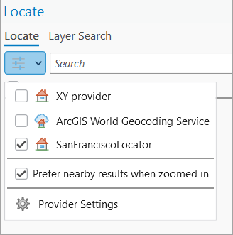

  3. 検索ボックスの横にある オプション ドロップダウン矢印をクリックします。
    場所検索ウィンドウのオプション ボタン
  4. SanFranciscoLocator を除き、利用可能なすべてのロケーターをオフにします。
  5. 検索テキスト ボックスにガレージ ショップの住所である 2159 Chestnut St, San Francisco, CA, 94123 を入力し、Enter を押します。

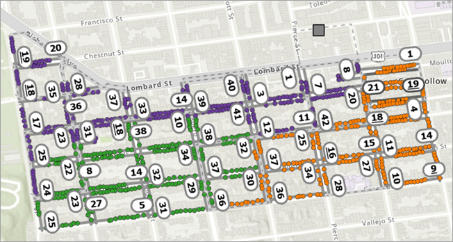

  4. 解析 グループで 実行 をクリックします。
    廃棄物収集が解析されます。 ストップはルートに割り当てられ、シンボルはデフォルトのカラー スケールに沿ってルート ラインを作成し、割り当てられたストップを表示するように更新されます。
    ストップがルートに割り当てられます。

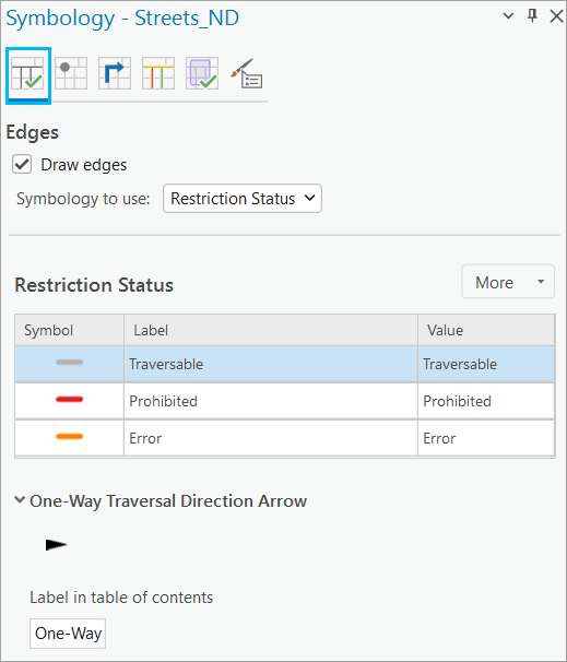

  3. Streets_ND を右クリックし、シンボル を選択します。
  4. ネットワーク データセット レイヤーのエッジ ラインをシンボル表示 オプションを選択します。
    エッジ ラインをシンボル表示します。
  5. エッジの描画 をオンにし、使用するシンボル ドロップダウン メニューから 規制ステータス を選択します。
  6. ネットワーク データセット レイヤーの交通量ラインをシンボル表示 オプションに切り替えます。
  7. 交通量の描画 をオフにします。

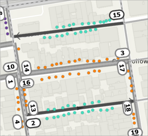

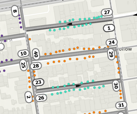

    調査地域の北東部にある Moulton St には、移動方向が東から西の一方通行であることを示す一方通行矢印が表示されます。 同様に、道路 2 本分南側にある Pixley St は、移動方向が西から東の一方通行です。 RouteLines サブレイヤーの収集エッジの順序を見ると、これらの道路を両方とも 2 回通過し、1 回は道路の右側で収集し、もう 1 回は道路の左側で収集していることがわかります。

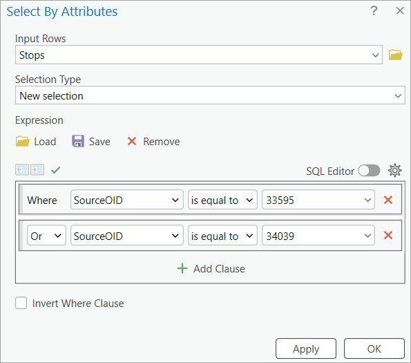

  8. これら 2 つの道路エッジの両方にあるすべてのストップを選択するには、次の手順を実行します。
    1. 片側の道路エッジのストップを選択し、SourceOID を記録します。
    2. 反対側のエッジでも同じ操作を繰り返します。
    3. ストップ サブレイヤーの属性テーブルを開き、属性条件で選択 をクリックします。
      属性条件で選択 ダイアログ ボックスが開きます。
    4. 上で記録した 2 本の道路の SourceOID に基づいてクエリーを設定し、これらの道路の両側のストップが選択されるようにします。
      道路の SourceOID に基づいてストップを選択します。
      両方の一方通行の道路のストップが選択されます。
      選択された両方の一方通行の道路エッジのストップ
  9. CollectionMode フィールドを右クリックして、フィールド演算 を選択します。
  10. 式のタイプ ドロップダウン メニューから Arcade を選択し、次のクエリーを設定します: DomainCode($feature, 'CollectionMode', 'Both sides')。
    これは、両側 のコード値ドメインです。 選択セットが使用されていることを確認し、これら 2 つのエッジ上のストップのみに両側の収集モードが指定されるようにします。 これらのストップは両側同時に収集され、残りのストップは属性テーブルでデフォルトのストップ収集モード (片側ずつ) を使用して、NULL 値が設定されます。 ストップ サブレイヤーの属性テーブルを開き、CollectionMode のフィールド行をダブルクリックして、ドメイン値を確認できます。
    収集モードのドメイン値
  11. 解析 グループで 実行 をクリックして解析を再実行します。 これらの道路の収集が変化する様子を検証します。
    両側を収集するように更新されたシンボル

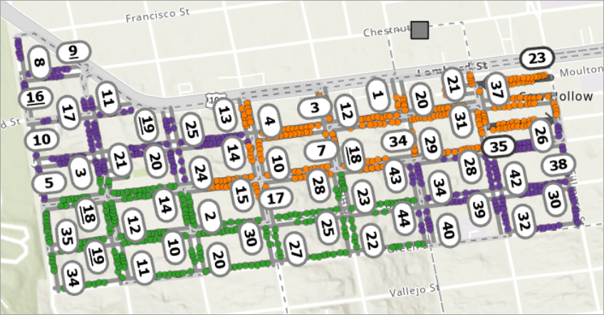

  7. 解析 グループで 実行 をクリックします。
    廃棄物収集が解析されます。 ストップ サブレイヤーを右クリックし、レイヤーにズーム を選択します。 ストップはルートに割り当てられ、シンボルはデフォルトのカラー スケールに沿ってルート ラインを作成し、割り当てられたストップを表示するように更新されます。
    ストップがルートに割り当てられます。

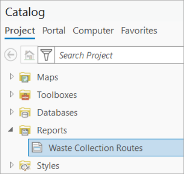

  8. 廃棄物収集レイヤー リボンの レポート セクションで、ルート レポート ボタンをクリックします。
    レポートを生成します。
  9. レポートを PDF にエクスポート ジオプロセシング ツールが開きます。
  10. ツールを実行して、レポートの .pdf ファイルを生成します。
コピーしたレポート ファイルは、カタログ ウィンドウの レポート セクションにあります。 レポート ファイルをカスタマイズするには、ここからレポートを開いて、レポートのすべての機能を使用することができます。 または、ファイルを保存するコンピューターの場所を選択し、ジオプロセシング ツールを実行してレポートの .pdf ファイルを確認します。
生成されたレポート ファイル
