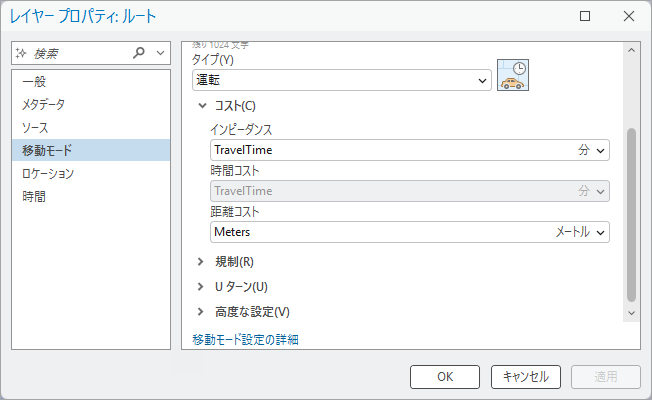

[移動モード] プロパティ ページの [コスト] セクションには、インピーダンス属性とその単位が表示されます。 配車ルート解析タイプで使用される、移動モードの時間属性と距離属性も表示されます。
インピーダンス属性と単位が表示された移動モード プロパティ ページ
移動モードのインピーダンスの単位は、すぐに参照できるよう移動モードの横の Network Analyst レイヤーのリボンにも表示されます。
Network Analyst レイヤー リボンの移動モードの単位

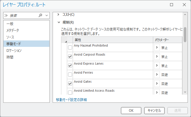

規制は、移動が禁止、推奨されない、または推奨されている場所を制御します。
規制の属性に関する詳細
[移動モード] プロパティ ページの [規制] セクションには、利用可能な規制属性のリストが表示されます。 オンになっているものが解析に使用されます。
解析で使用される規制を表示した移動モード プロパティ ページ

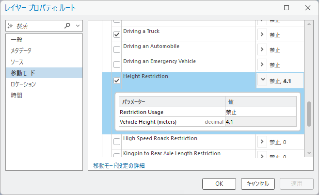

各規制属性には、解析に合わせて値を調整できる 1 つ以上の属性パラメーターがあります。 たとえば、この解析の高さ規制には車高を調整するパラメーターがあります。
属性パラメーターの詳細
各規制の横にある [パラメーター] エリアを展開すると、パラメーターとその値を表示し、変更できます。
選択した規制の属性パラメーター値を表示した移動モード プロパティ ページ

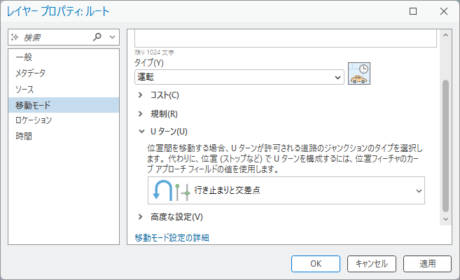

U ターン ポリシーは、車両が U ターンできるかどうかと U ターンできる場所を制御します。
U ターン ポリシーの詳細
[移動モード] プロパティ ページの [U ターン] セクションには、移動モードの U ターン ポリシーが表示されます。
U ターン ポリシーを表示した移動モード プロパティ ページ
