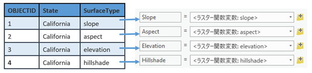

    1. [グループ フィールド名] および [タグ フィールド名] として使用するモザイク データセットの属性テーブル内のフィールドを特定します。 モザイク データセット内に存在するフィールドを使用することも、フィールドを作成して値を設定することもできます。 [グループ フィールド名] は、テンプレートに渡されるモザイク データセット内のラスターのコレクションを定義するために使用するフィールドを参照します。 上の例では、 [状態] が [グループ フィールド名] として使用され、ここでは [状態] の値が同じであるすべてのラスターがまとめてテンプレートに渡されます。 [タグ フィールド名] は、グループ内のアイテムを個別に特定するために使用するフィールドを参照します。 上の例では、 [SurfaceType] が [タグ フィールド名] として使用されます。

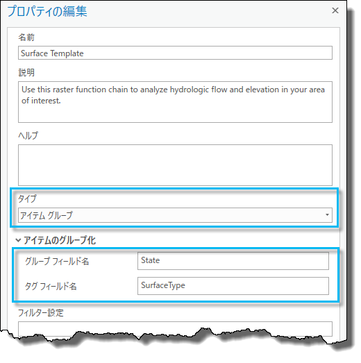

    3. [プロパティの編集] ダイアログ ボックスで、 [タイプ] を [アイテム グループ] に設定します。 これにより、テンプレートがモザイク データセット内のアイテムに対して機能するように構成されます。
    4. [グループ フィールド名] と [タグ フィールド名] に対してフィールド名を入力します。
      ラスター関数テンプレートのエディターでグループ フィールド名とタグ フィールド名パラメーターを設定します。

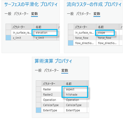

  2. ラスター関数テンプレートでタグ フィールドの値と入力の名前を一致させます。
    1. ラスター関数テンプレートの [関数エディター] ウィンドウを開きます。
    2. 関数チェーン内の関数を右クリックして [プロパティ] をクリックするか、関数をダブルクリックして、関数のプロパティのダイアログ ボックスを開きます。
    3. [変数] タブをクリックして、各変数入力の名前を設定します。 上の例では、傾斜角、標高、傾斜方向、陰影起伏を使用して、使用するモザイク データセット内のアイテムを特定します。
      関数テンプレートの各ラスター関数のタグ フィールドの値に変数値を設定します。

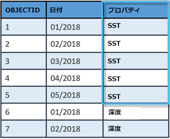

ラスターのリストを受け入れる関数の入力として、モザイク データセットにあるアイテムのグループを使用する場合にも、同じようなワークフローを使用します。 たとえば、時間の経過に伴う海面水温 (SST) を示すモザイク データセット アイテムのすべてを [セル統計] 関数に渡す場合、統計情報は複数のラスターからピクセル単位で計算されます。
各ラスターに表示される日付とプロパティを示すモザイク データセットの属性テーブル。
  1. [ラスター関数] ウィンドウでラスター関数テンプレートを右クリックするか、 [関数エディター] ウィンドウで [プロパティの編集] プロパティ をクリックすることで、ラスター関数プロパティ ダイアログ ボックスを開きます。
  2. [プロパティの編集] ダイアログ ボックスで、 [タイプ] を [アイテム グループ] に設定します。
  3. [グループ フィールド名] と [タグ フィールド名] に対してフィールド名を入力します。 上の例では、プロパティがグループ フィールドとして使用されているので、同じプロパティ (SST や海深など) を表示するすべてのラスター アイテムがラスター関数に渡されます。 Date フィールドはタグ フィールドです。
