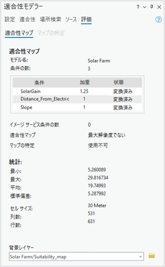

マップ タイプの選択
評価 タブで、調査するマップ タイプ、つまり 適合性マップ または 場所検索マップ のいずれかを選択します。
適合性マップ を選択した場合、このタブには、入力したモデル条件、その条件が変換されているかどうか、適合性マップまたは場所検索マップが最大解像度で実行されているかどうか、適合性マップの統計が表示されます。
場所検索マップ オプションを選択するには、適合性マップを最大解像度で実行して、場所検索マップを作成する必要があります。 評価 タブで 場所検索マップ を選択した場合は、結果として生成された地域のプロットとこれらの地域の統計が表示されます。
適合性マップ または 場所検索マップ のどちらを選択した場合でも、背景レイヤーとして使用するレイヤーを指定できます。
適合性モデラー ウィンドウの評価タブ

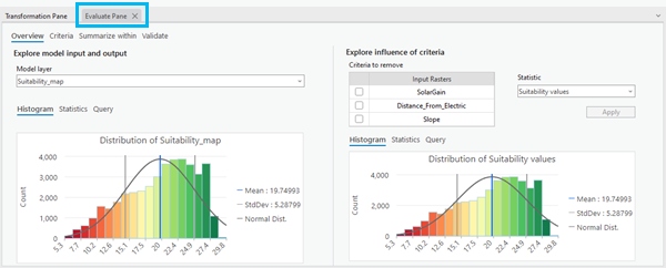

評価ウィンドウ
最初に 評価 タブをクリックするか、適合性モデラー リボン上の モデルの評価 グループにある 評価ウィンドウを開く ボタン **** をクリックすると、評価ウィンドウ とそれに関連したマップが表示されます。 評価ウィンドウ を使用して、さまざまな統計を適合性の値と個々の基準条件値および加重変換条件値に適用し、モデルの相互作用を調査できるようにします。
評価ウィンドウが表示されます。
統計
評価ウィンドウ で、それぞれの統計を適用すると、次の処理が実行されます。
  • 選択した統計のマップが適切なマップで表示されます。
  • このマップの コンテンツ リストに、統計の名前が付けられたレイヤーが反映されます。
  • 選択した統計に基づくプロットが表示されます。 プロットのタイプとして、ヒストグラム、散布図、バー チャート、箱ひげ図があります。
  • 出力レイヤーの統計が更新されます。
