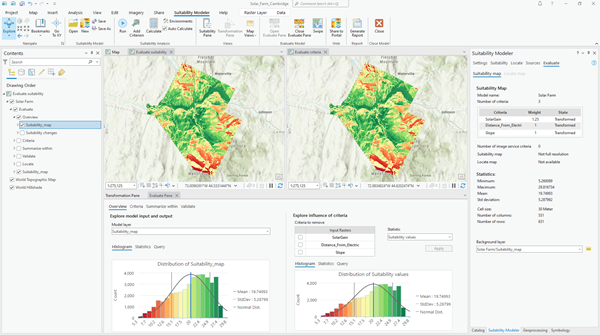

評価ウィンドウ の例を次に示します。
評価環境
評価環境には、評価タブ、評価ウィンドウ、2 つのマップ、固有のコンテンツが含まれています。
変換ウィンドウ を 評価ウィンドウ と組み合わせて使用すると、評価で検出された内容からモデルをさらに調整できます。 このようにモデルに加えた調整は、評価ウィンドウ にすぐに反映されます。
評価ウィンドウ
評価ウィンドウ では、一連のタブとパネルを使用して、条件間の相互作用を調査します。
評価ウィンドウの概要タブが表示されます。

左側のパネルでは、適合性の評価 マップのパラメーターおよび統計と、それに伴うプロットおよび出力統計を制御します。 このパネルを使用して、入力条件の構成と相互作用がどのように組み合わされて、セル、意思決定単位、観測データ、特定された地域の最終的な適合性の値が生成されるかを調査します。 この結果は、マップ、プロット、統計に表示されます。 概要 タブが選択された 評価ウィンドウ の例を示す上記の画像では、左側のパネルのタイトルが モデルの入力と出力の調査 になっています。
右側のパネルでは、条件の評価 マップのパラメーターおよび統計と、それに伴うプロットおよび出力統計を制御します。 このパネルを使用して、特定の条件がどのようにセル、意思決定単位、観測データ、特定された地域の最終的な適合性の値に寄与しているかを調査します。 この結果は、マップ、プロット、統計情報に表示されます。 概要 タブが選択された 評価ウィンドウ の例を示す上記の画像では、右側のパネルのタイトルが 条件の影響を調査 になっています。
