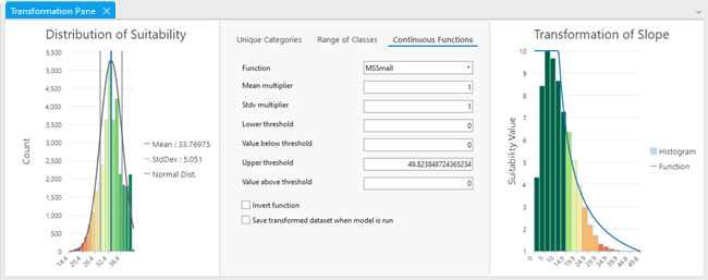

コンポーネント
変換 ウィンドウは、次の 3 つのセクションに分かれています。 左側のウィンドウには、適合性ヒストグラムを表示します。 中央のセクションでは、変換方法を指定します。 右側のウィンドウには、変換プロットを表示します。 どちらのウィンドウも、最適な変換を選択するうえで役立つ情報を提供します。
変換ウィンドウとそのコンポーネント
変換ウィンドウとそのコンポーネント。

適合性ヒストグラム
適合性ヒストグラムは、最終的な適合性マップにおける適合性の値の分布について洞察を提供します。 ヒストグラムと適合性マップは、モデルに対して変更を加えるたびに更新されます。 最終的な適合性マップのヒストグラムは、変換を変更することによって最終的な出力にどのような影響が及ぶか、フィードバックを提供します。
変換プロット
変換プロットは、変換を定義するときにフィードバックを提供します。 プロットには、条件の入力値がどのように適合性スケールに変換されるかが示されます。
プロットでは、X 軸には基本条件の入力値、Y 軸には適合性スケールが示されます。 基本条件値のヒストグラムが表示されます。 中央のセクションで 連続的な関数 手法を選択した場合、適用される関数がヒストグラムにオーバーレイされます。 中央セクションで変換方法が変更されたり、設定が変わったりするたびに、プロットが更新されます。
