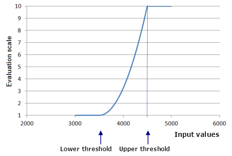

シナリオ 2
定義される下限閾値と上限閾値は、入力ラスターの値の範囲に収まります。 関数例として、指数が 2 でシフトが 3,500 の Power 関数が使用されています。
閾値が入力データセットの最小値および最大値内に設定された Power 関数の曲線のグラフ
入力ラスターの値の範囲は、3,000 ~ 5,000 です。 下限閾値は 3,500、上限閾値は 4,500 に設定されます。 最小閾値に満たない場合の出力スケール は 1 に、最大閾値を超える場合の出力スケール は 10 に設定されています。 Power 関数は、3,500 ~ 4,500 の間の入力値に適用されています。 関数値 f(x) の範囲 (約 0 ~ 1,000,000) は、1 ~ 10 の評価尺度に変換されます。 入力値が 3,500 (最小閾値) のセルは出力評価尺度で 1 に、入力値が 4,500 (最大閾値) のセルは 10 に割り当てられます。 閾値の間のすべての値は、適切な評価尺度に割り当てられます。 入力ラスターの最小値と最大値は、出力評価尺度値に影響しない点に注意してください。 入力値が 3,500 を下回るすべてのセルは 1 を、入力値が 4,500 を上回るすべてのセルは 10 を割り当てられます (閾値パラメーターの下および上に定義された値)。これらの値は、関数値の範囲では考慮されません。

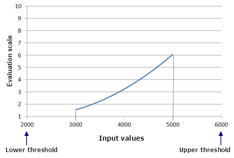

シナリオ 3
下限閾値と上限閾値は、入力データの範囲を上回っています。 関数例として、指数が 2 でシフトが 2,000 の Power 関数が使用されています。
閾値が入力データセットの最小値より小さく、最大値より大きく設定された Power 関数の曲線のグラフ
入力ラスターの値の範囲は、3,000 ~ 5,000 です。 最小閾値 は 2,000、最大閾値は 6,000 に設定されます。 Power 関数は、2,000 ~ 6,000 の間の値に適用されます。 2,000 または 6,000 に等しい入力値はありませんが、2,000 および 6,000 の関数値 f(x) を使用して、f(x) の下限と上限の範囲を定義します。 続いて、関数値の範囲は、1 ~ 10 の評価尺度にリスケールされます。 2,000 の関数値 (最小閾値) は、最小の f(x) なので 1 を割り当てられます。6,000 の関数値 (最大閾値) は 10 を割り当てられます。 ただし、2,000 または 6,000 に割り当てられた入力値はないので、1 または 10 に割り当てられた出力セルはありません。
このシナリオは、シカの生息地の適合性モデルを作成するときに役立つ可能性があります。 より広範囲のシカの個体群全体と比較して、分析範囲内の場所に対するシカの好みをモデルに反映させたい場合があります。 分析範囲では、基準の最小値は 3,000、最大値は 5,000 ですが、シカの個体群全体を含むより広い範囲では、最小値は 2,000、最大値は 6,000 です。

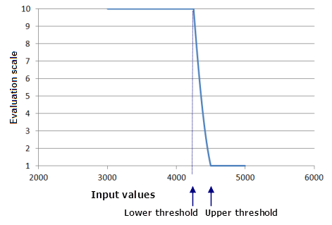

シナリオ 5
シナリオ 5 は特殊なケースです。 関数例として、中点が 4,000、拡散が 0.00000921 のガウス関数が使用されています (シナリオ 4 と同様)。
閾値が入力データセットの最小値および最大値内で、中点の右側に設定されたガウス関数の曲線のグラフ
入力ラスターの値の範囲は、3,000 ~ 5,000 です。 最小閾値に満たない場合の出力スケール は 10 に、最大閾値を超える場合の出力スケール は 1 に設定されます。 下限閾値および上限閾値は、ガウス関数の片側の値、4,250 と 4,500 に設定されます。 変更された閾値に設定されているデフォルトの中点と拡散は、指定された値で上書きされます (シナリオ 4 と同様)。 その結果、指定されたガウス関数 (閾値間で制約されない) は、4,250 ~ 4,500 の範囲の入力値にのみ適用されます。 関数値 f(x) の範囲は 1 ~ 10 の評価尺度にリスケールされます。最小閾値 (入力値は 4,250) は評価尺度で 10、最大閾値 (入力値は 4,500) は 1 に割り当てられます。
