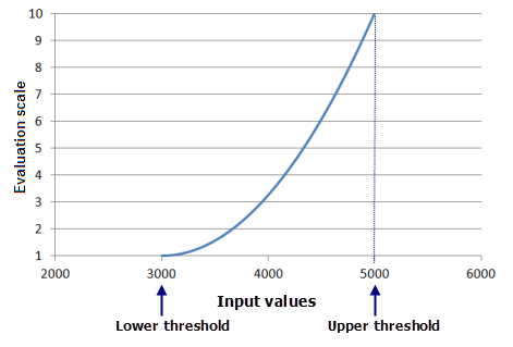

関数値が評価スケールにどのようにマップされるかを、以下のグラフに示します。
Power 関数の値を評価スケールに変換する例
変換関数 (f(x)) の最小値と最大値のスケールは、評価スケールの最小値と最大値にそれぞれ変更されます。 多くの関数は、単調です (つまり、連続的に増加または減少します)。 その結果、最小閾値と最大閾値は、f(x) の最小値と最大値になるため、通常は評価スケールの最小値と最大値にマッピングされます。
前の例では、最小閾値と最大閾値は、入力データの最小値と最大値 (それぞれ、3,000 と 5,000) です。 その結果、1 〜 10 の範囲の評価スケールでは、最小の入力値に 1 が割り当てられ、最大の入力値に 10 が割り当てられます。 ただし、常にこのように割り当てる必要はありません。 たとえば、Power 関数が同じ (3,000 〜 5,000 の範囲の) 入力データに適用され、下限が 3,500、上限が 4,500 に設定された場合、1 〜 10 の出力評価スケールでは、3,500 の入力値を持つセルの位置に 1 が割り当てられ、4,500 の入力値に 10 が割り当てられます。 変換された他のすべての値は、これらの 2 つの値の間に収まります。 最小閾値を下回る入力値と最大閾値を超える入力値には、ユーザーが指定した値が割り当てられます。

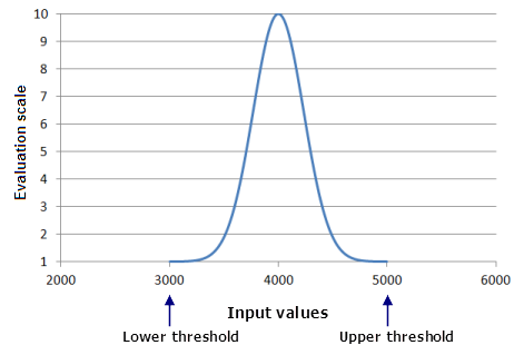

Gaussian 関数の値を評価スケールに変換する例
ただし、すべての関数が連続的に増加または減少するわけではありません。そのため、最小の入力値と最大の入力値が、必ず最小の評価値と最大の評価値にマップされるとは限りません。 Gaussian 関数の場合、デフォルトでは、中点が関数の最大値 (最も優先される値) を決定する値になります。 この関数値が、入力データの中点に設定されます。 Gaussian 関数を適用すると、最小の入力値と最大の入力値を持つ位置では、最小の関数値 (f(x)) が生成されます。 したがって、出力ラスター内の最小の入力値と最大の入力値を持つセルには、1 が割り当てられます。 中点の値によって、最大の関数値 (f(x)) が生成されます。 その結果、出力ラスターでは、この中点と同じ値の入力値を含むセルに 10 の値が割り当てられます。
Gaussian 関数は、マスデバリア属の蘭のうちの希少種に最も適した生息地を特定する適合性モデルに役立ちます。 この蘭は、標高に対して敏感です。 この蘭は、約 4,000 メートルの標高で最もよく成長します。 これよりも標高が高くなると、この蘭にとって急に寒すぎる環境になり、これよりも標高が低くなると、この蘭にとって暑すぎる環境になります。 この標高のスケールを変更する場合、4,000 メートルの値の優先度を最も高くし、その他の (低いか高い) 標高の優先度を最も低くします。
