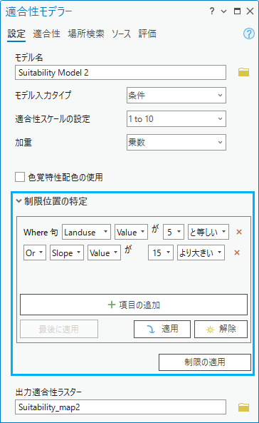

適合性モデラー ウィンドウの 設定 タブにあるパネルの 制限位置の特定 パートで、制限する位置を特定します。
制限位置の特定クエリー ビルダー
2 つの WHERE 句が設定された制限位置の特定クエリー ビルダーの例。
制限位置の特定
制限位置を定義するクエリーを WHERE 句のコレクションとして構築します。 クエリーには、2 つのモード (アクティブな式と適用されている式) があります。 制限を定義して適用する手順は次のとおりです。
  • まず、制限位置の特定 クエリー ビルダーで制限位置を特定します。 これにより、アクティブな式が作成されます。
  • 制限位置に問題がなければ、制限の適用 ボタンをクリックして、モデルに式を適用します。 式が、適用されている式として設定されます。

制限位置の特定 クエリー ビルダーを使用して、制限位置クエリを構築します。
  1. 適合性モデラー ウィンドウで、設定 タブをクリックします。
  2. 制限位置の特定 を展開して、クエリー ビルダーを表示します。
式を修正および適用する追加のコントロールを使用できます。
制限式への項目の追加
WHERE 句を追加して、モデルの計算で制限する位置、および考慮されないようにする位置を特定します。
  1. 制限位置の特定 クエリー ビルダーで、項目の追加 ボタンをクリックします。
    デフォルトの WHERE 句が式に追加されます。
  2. デフォルトの項目を変更して、モデルに適用する最初の制限を定義します。
    各項目を入力した後に 適用 ボタンをクリックして、制限マップ を作成または更新し、現在アクティブな式を満たす位置を確認することをおすすめします。
  3. 項目の追加 ボタンを再度クリックして、式に項目を追加します。

制限位置の特定 クエリー ビルダー内のアクティブな式は、制限の適用 ボタンがクリックされるまで、モデルとその計算に影響しません。
  1. 適用 ボタンをクリックして、制限マップ を作成または変更し、モデルで制限される位置を確認します。
  2. アクティブな式に問題がなければ、制限の適用 ボタンをクリックしてモデルに制限を適用します。
