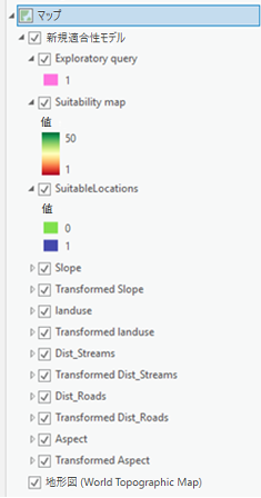

コンテンツ ウィンドウの適合性グループ レイヤーには、モデルの基準条件、変換済みの条件、最終的な適合性マップ、場所検索レイヤー、クエリー レイヤーが格納されています。
適合性グループ レイヤーの例
適合性グループ レイヤーは、適合性モデラーの標準的なグループ レイヤーです。

適合性 タブの条件の横にある円形のボタンをクリックすると、条件に対応する変換済みレイヤーが適合性グループ レイヤーに追加されます。 ボタンが緑に変わると、変換 ウィンドウのアクティブな条件であることを意味します。 条件が変換され、アクティブな条件でなくなると、ボタンがグレーに変わります。
最終的な適合性マップ レイヤーは、最初の条件がモデルに追加され、変換された条件が生成されたときに、適合性グループ レイヤーに追加されます。
立地選定や保護エリアに最適な場所を特定する場所検索レイヤーは、場所検索 タブで 実行 をクリックしたときに適合性グループ レイヤーに追加されます。
クエリー レイヤーは、適合性 タブにクエリ式が指定され、適用されたときに、適合性グループ レイヤーに追加されます。
