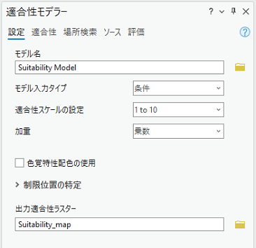

  • 設定、適合性、場所検索、ソース タブを含む 適合性モデラー ウィンドウが開きます。 アクティブなタブは 設定 です。
適合性モデラー ウィンドウの設定タブ
デフォルト値を含む適合性モデラー ウィンドウの設定タブが表示されます。
設定 タブでは、モデルに名前を付けたり、適合性スケールを選択したり、条件に重み付けする方法を指定したりできます。 モデルに名前を付けてモデル設定を指定したら、適合性 タブをクリックして適合性マップを作成します。

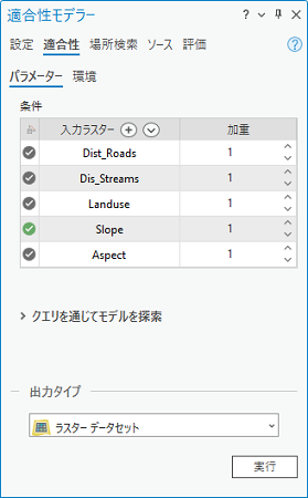

適合性モデラー ウィンドウの適合性タブ
4 つの条件を含む適合性モデラー ウィンドウの適合性タブが表示されます。
適合性 タブと、付随する 変換 ウィンドウでは、適合性ワークフローの最初の 3 つのステップを行います。 ステップ 4 は 場所検索 タブで行います。ここでは、立地や保護エリアの定義を行います。

適合性タブのドロップダウン リストから条件を追加
ラスター条件をレイヤーとして追加ボタンを使用して、適合性ウィンドウに条件を追加します。

条件を一般的な適合性スケールに変換するには、適合性 タブの条件リストで、対象の条件の横にある円形のボタンをクリックします。 結果として次のような状態になります。
  • 変換 ウィンドウが表示されます。
  • 条件の変換済みレイヤーが、コンテンツ ウィンドウの適合性グループ レイヤーに追加されます。
  • デフォルトの変換は、入力値のタイプに基づいて適用されます。
条件の横のボタンが緑に変わります。これは、変換ウィンドウ のアクティブな条件であることを意味します。 条件が変換され、アクティブな条件でなくなった場合には、変換 ウィンドウのボタンがグレーに変わります。

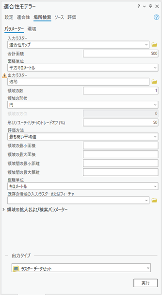

場所検索 タブで、適合性モデルの空間要件を指定します。 ここまでは、表示範囲と解像度で示されたデータに対してのみ計算が行われていました。 エリアを特定する前に、ソース入力のフル解像度および範囲でモデルを実行します。 このためには、適合性 タブの 実行 ボタンをクリックします。
適合性モデラー ウィンドウの場所検索タブ
適合性モデラー ウィンドウの場所検索タブが表示されます。
結果として生成される適合性マップは、場所検索 タブの入力になります。 適合性モデリングの処理の場所検索コンポーネントにより、空間要件の指定が可能です。 対象のエリアの合計面積、領域の数、形状の性質が特定されます。 また、領域の最大サイズと最小サイズ、および領域間の距離も指定できます。 場所検索 タブの 実行 ボタンか、適合性 リボンの 実行 ボタン **** をクリックします。 立地選定や保護エリアとして最適な場所を特定する新しい場所検索レイヤーが、コンテンツ ウィンドウの適合性グループ レイヤーに追加されます。
