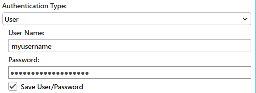

    • ユーザー - ユーザー名とパスワード、またはパスワードとして使用されるプログラムによるアクセス トークンを指定します。
      詳細については、技術資料「Snowflake の多要素認証適用による潜在的な混乱を緩和するための Esri の推奨事項とは?」をご参照ください。
      Web レイヤーを公開したりジオプロセシング モデルで使用したりするためにデータベース コネクション ファイルを使用する場合は、ユーザー/パスワードの保存 チェックボックスをオンにする必要があります。
      ユーザー認証接続

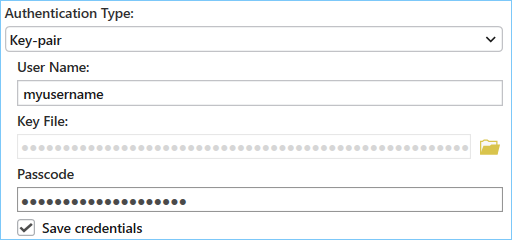

    • キー ペア - ユーザー名を入力し、ユーザー向けに構成されたキー ファイル (.p8) を指定します。
      この接続ファイルを ArcGIS Server サイトに登録する場合は、キー ペア認証を使用します。
      Web レイヤーを公開したりジオプロセシング モデルで使用したりするためにデータベース コネクション ファイルを使用する場合は、認証情報の保存 チェックボックスをオンにする必要があります。
      暗号化されたキー ファイルを使用したキー ペア認証
  6. 暗号化されたキー ファイルを前の手順で指定した場合、上図に示すように、ファイルのパス コードを指定する必要があります。
