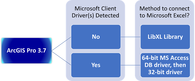

すでに Microsoft Access ドライバーをインストールしていて、ArcGIS Pro から Excel ファイルにアクセスできる場合は、引き続き使用できます。 この構成は、Excel ファイルを操作するためのワークフローとして引き続き推奨されています。 ArcGIS Pro から Excel ファイルにアクセスしようとすると、ソフトウェアは最初に Microsoft Access ドライバーが存在するかどうかを、次のようにチェックします:
  • Microsoft Access のドライバーが見つかった場合は、ArcGIS Pro がこれを使用して (32 ビット ドライバーより 64 ビット ドライバーを優先して) Excel ファイルへのアクセスを試みます。 成功した場合、それ以降の操作は必要ありません。
  • Microsoft Access のドライバーが見つからない場合は、ArcGIS Pro が自動的に LibXL ライブラリーを使用して、ユーザーが追加のドライバーをインストールせずに Excel ファイルにアクセスできるようにします。
  • Microsoft Access のドライバーが検出されたものの、ArcGIS Pro がそのドライバーを使用して Excel ファイルにアクセスできない、またはソフトウェアが以前にインストールされたドライバーの不完全な残留データを検出した場合は、エラー メッセージが表示されます。
    ArcGIS Pro 3.7 が Microsoft Excel に接続する方法

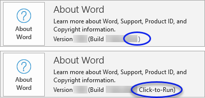

    手順: Word を使用して、ファイル を選択してから、アカウント を選択します。 製品情報 セクションの Word のバージョン情報 で、ビルド番号の後ろに「クイック実行」と表示されている場合と、何も表示されていない場合があります。 ビルド番号の後ろに何も表示されていない場合は MSI インストールです。「クイック実行」と表示されている場合はクイック実行インストーラー タイプが使用されています。
    Word のバージョン情報に Microsoft Office 製品のインストーラー タイプが示されています

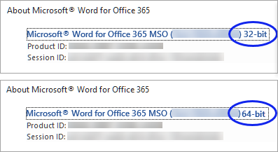

    手順: Word のバージョン情報 ボタンをクリックします。
    Word のバージョン情報ボタン。
    Microsoft Word for Office 365 のバージョン情報 ウィンドウが開きます。 最上行にはバージョンとビルド番号の両方が記載されており、末尾に 32 ビットか 64 ビットかが表示されます。
    Microsoft Word のバージョン情報ウィンドウには、インストール済みの Microsoft 製品のビット バージョンが示されます

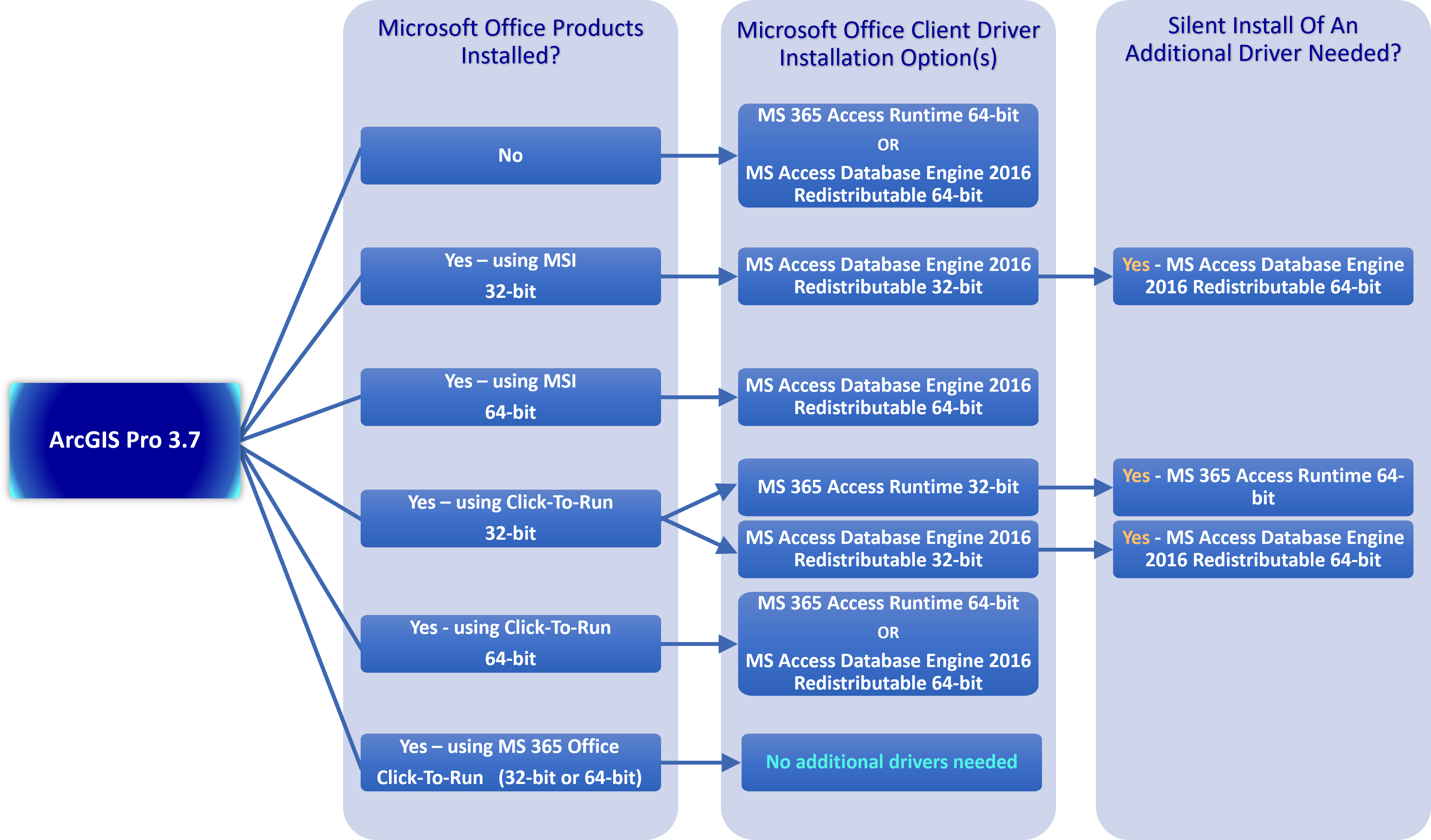

ドライバー インストールの決定木
答に応じて、次の決定木をガイドとして使用し、1 つ以上の Microsoft ドライバーをインストールする必要があるか、および指定された追加のドライバーのサイレント インストールが必要かどうかを判断します。
ArcGIS Pro から Excel ファイルにアクセスするための Microsoft ドライバー インストールの決定木ガイド
一部のクライアント コンピューターや Microsoft Office の構成では、ArcGIS Pro から Excel ファイルにアクセスするために追加のドライバーのインストールを必要としない場合もあります。 構成によっては、ArcGIS Pro から Excel ファイルにアクセスするために、追加の特定のドライバーのサイレント インストールが必要な場合もあります。
