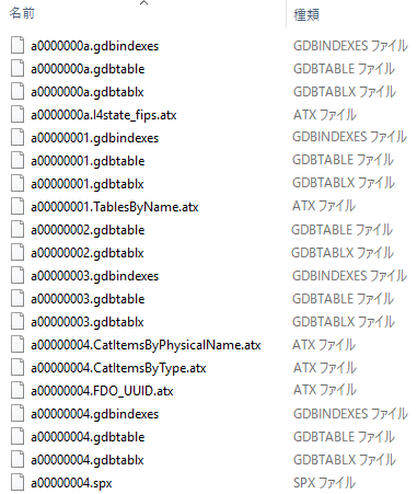

File Explorer 内のファイル ジオデータベース ファイル
ファイル ジオデータベースは、複数のファイルを含むフォルダーとして格納されます。 このフォルダーを File Explorer で表示すると、 .gdb 拡張子以外は通常のフォルダーと同じように見え、そのコンテンツを表示することができます。 このフォルダーには、地理データ、属性データ、インデックス ファイル、ロック ファイル、シグネチャ ファイル、およびその他のファイルが暗号化された名前で含まれています。 ジオデータベースの各フィーチャクラスまたはテーブルは、2 つ以上のファイルに格納されます。 あるデータセットを構成しているファイルを特定することは、不可能ではないにしても困難な作業です。
ファイル エクスプローラー内のファイルのリスト
