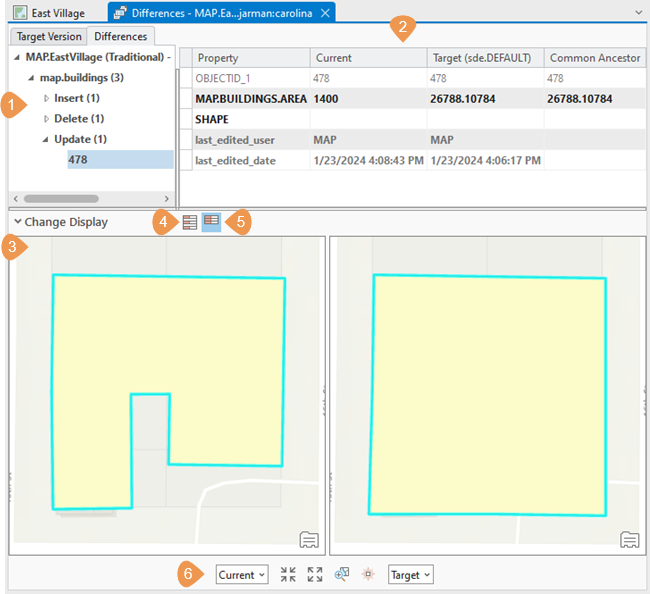

差分ビュー
上図の番号は、次の表の番号に対応しています。
エレメント
説明
差分リスト - 差分リスト セクションには、差分があるすべてのレイヤーとフィーチャが含まれます。
情報グリッド - 情報グリッド セクションには、差分リストから選択したフィーチャのすべてのリプレゼンテーションについて、属性と値が表示されます。 太字で表示された属性値は、現在のバージョンに対する編集に差分が含まれていることを示します。 太字で影付きの属性値は、システムが管理するフィールドのうち、差分が含まれているものを参照します。
変更の表示 ビューアー - 変更の表示 ビューアーは、差分ビューの下部にある拡大可能なセクションです。 マップ上で選択されたフィーチャがビューアーに表示されるので、フィーチャのジオメトリーに加えられた編集を比較し、2 つのバージョン間の競合を視覚化できます。 また、ビューアー内のマップをナビゲートし、表示されているフィーチャを識別できます。

差分リスト
差分リストには、差分を含むすべてのレイヤーが表示されます。 このリストには、各レイヤーと各サブレイヤーについて、差分の総数が表示されます (括弧内に表示されます)。
各レイヤーの展開ボタン をクリックすると、各フィーチャの差分のタイプを表示できます。 これらは、以下のカテゴリーに分けられます。
  • 挿入 - フィーチャは現在のバージョンに挿入されました。
  • 削除 - フィーチャは現在のバージョンで削除されました。
  • 更新 - フィーチャは現在のバージョンで更新されました。
差分リストで個別のフィーチャのオブジェクト ID を選択すると、フィーチャの現在、ターゲット、および共通の上位バージョンのリプレゼンテーションにおけるフィールドと属性が情報グリッドに表示されます。
差分 タブの差分リストで選択したオブジェクト ID 値を右クリックすると、次のオプションを含むショートカット メニューが開きます:
  • アクティブなマップでフラッシュ - マップ内でフィーチャが青色で短く点滅した後、赤色に変わります。 これにより、レイヤー全体におけるフィーチャの位置を特定できます。 このオプションは、アクティブなマップで小さな縮尺にズーム アウトしている場合にさらに便利です。
  • アクティブなマップでズーム - 選択したフィーチャを中心にしてマップが拡大されます。
  • アクティブなマップで移動 - 選択したフィーチャにマップを移動します。 これによってマップの縮尺は維持されますが、マップのビューは選択したフィーチャの位置に移動するため、レイヤー内の他のフィーチャやマップ内の他のレイヤーとのコンテキストでフィーチャを表示することができます。 たとえば、アクティブなマップでフラッシュ オプションを使用してもマップ上でフィーチャが見つからなかった場合、アクティブなマップで移動 を使用するとマップ上にそのフィーチャが確実に表示されます。 その後で アクティブなマップでフラッシュ オプションを使用すると、そのフィーチャがマップ上で青色で点滅した後、赤色になります。
  • アクティブなマップで選択 - マップ内のフィーチャを選択します。
  • フラッシュ - 変更の表示 ビューアーで小さな縮尺にズーム アウトした場合、フラッシュ オプションを使用してフィーチャを視覚的に特定します。 変更の表示 ビューアーで青色で短く点滅した後、赤色になります。
  • ズーム - 変更の表示 ビューアーで選択したフィーチャの中心にズームします。
情報グリッド
情報グリッドでは、選択したフィーチャの属性値について、各種のリプレゼンテーションを表示できます。 差分があるフィーチャのすべてのリプレゼンテーションの属性と値を保持しておくと、属性値がバージョン間でどのように異なっているかを比較できます。 太字で表示された属性値は、現在のバージョンに対する編集が、ターゲット バージョンに対する編集と異なっていることを示します。
情報グリッドの下で、すべて表示 すべてのフィールドを表示 および 差異の表示 競合しているフィールドのみ表示 ボタンを使用して、情報グリッドに表示されるフィールドを変更できます。
変更の表示ビューアー
変更の表示 ラベルの横の矢印をクリックすると、差分 ビューの下部に 変更の表示 ビューアーが開きます。 ここでは、選択したフィーチャのジオメトリーに対する変更を比較することができます。ビューアー内での移動や個別属性表示も可能です。
ビューアーの下部のドロップダウン メニューを使用すると、次のオプションを使用してフィーチャのリプレゼンテーションを比較できます。
  • 現在 - 現在のバージョンと比較します。
  • ターゲット - ターゲット バージョンのフィーチャの状態と比較します。
  • 共通の上位バージョン - 編集される前の現在のバージョンにおけるフィーチャの状態と比較します。
