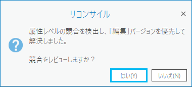

  3. バージョニング タブの リコンサイル ボタン をクリックして、リコンサイル処理を完了します。 リコンサイル中に競合が検出された場合は、競合を確認するかどうかたずねるメッセージが表示されます。 はい をクリックすると、競合ビューが開きます。
    バージョンのリコンサイル後に競合の確認を求めるメッセージ

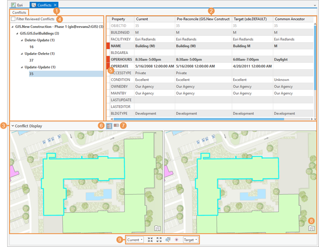

競合ビューは、競合を処理するための 3 つの主要なセクションで構成されます。 競合リストには、競合クラスおよび競合しているフィーチャがすべて含まれます。 情報グリッドには、競合リストから選択された競合フィーチャのすべてのバージョンの状態における属性と値が表示されます。 競合を表示 ビューアーは、マップ内でジオメトリーの編集の異なるバージョンの状態を表示して比較するために使用します。
競合ビューの要素を確認するには、以下の画像と表をご参照ください:
トラディショナル バージョニングの競合ビューの番号付きセクションと要素
エレメント
説明
競合リスト - 競合リスト セクションには、競合クラスおよび競合しているフィーチャがすべて含まれます。
情報グリッド - 情報グリッド セクションには、競合しているフィーチャのすべてのバージョンの状態における属性と値が表示されます。
競合を表示 ビューアー - 競合を表示 ボタンをクリックすると、競合ビューの下部に競合表示ビューアー セクションが開きます。 このセクションでは、競合をマップ上に表示されるとおりに表示できます。また、ビューアー内でのフィーチャのナビゲートや個別属性表示も可能です。
確認済みの競合をフィルター - 競合リストの上部にあるこのチェックボックスをオンにすると、リストをフィルターして、確認されていない競合のみを表示できます。
5
赤色のインジケーター - 行の左に表示される赤色のインジケーターは競合を表しています。 たとえば、フィーチャのジオメトリーが各バージョンで編集された場合、Shape フィールドの横に赤色のインジケーターが表示されます。
  • オブジェクトによって競合が定義されると、編集済みのすべての行は太字表示され、赤色のインジケーターが付けられます。
  • 属性によって競合が定義されると、編集済みのすべての行は太字表示されますが、競合のある行のみに赤色のインジケーターが付けられます。
6
すべて表示 すべてのフィールドを表示 - すべてのフィールドを表示できます。
7
競合の表示 競合しているフィールドのみ表示 - 競合しているフィールドのみを表示できます。
8
サービス レイヤーの著作権情報を表示 - このボタンをクリックすると、ベースマップのプロバイダーとメーカーの一覧を示すダイアログ ボックスが開きます。
9
競合を表示ナビゲーション ツール - 次に示すツールを使用すると、表示されたバージョンをナビゲートおよび制御したり、競合表示ウィンドウ内を移動したりできます。
  • 表示ウィンドウごとに 1 つずつ、2 つのドロップダウン メニューがあり、これらを使用して、現在、リコンサイル前、ターゲット、共通の上位バージョン の間でバージョンの表示を切り替えることができます。
  • 拡大 定率拡大 - マップ上で定率拡大を適用します。
  • 縮小 定率縮小 - マップ上で定率縮小を適用します。
  • 選択セットにズーム 結果にズーム - 選択したオブジェクトを中心にマップを拡大します。
  • 選択オブジェクトをフラッシュ フラッシュ - 競合を表示ビューアーで、選択オブジェクトが青色で短く点滅した後、赤色になります。

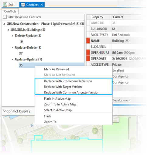

競合ビューで、バージョン、データセット、フィーチャ、または属性を右クリックして、以下のいずれかの置換オプションを選択します。
  • リコンサイル前バージョンで置換
  • ターゲット バージョンで置換
  • 共通の上位バージョンで置換
トラディショナル バージョンの競合ショートカット メニュー
置換オプションを使用して競合を解決できるさまざまなレベルを以下に示します。
  • 属性の置換 - この競合解決は、フィールド レベルで適用されます。 属性に競合がある場合は、現在のバージョンの属性値のみを、現在のバージョン、リコンサイル前バージョン、ターゲット バージョン、または共通の上位バージョンの状態の属性値で置換できます。 これを行うには、競合のある属性を右クリックし、メニューからこのオプションをクリックします。
  • フィーチャの置換 - この競合解決は、行レベルで適用されます。 フィーチャ全体を、現在のバージョン、リコンサイル前バージョン、ターゲット バージョン、または共通の上位バージョンのフィーチャの状態で置換できます。 つまり、競合しているすべてのフィールドが置換されます。
  • クラスレベルの置換 - フィーチャクラス全体の現在の状態を、現在のバージョン、リコンサイル前バージョン、ターゲット バージョン、または共通の上位バージョンのいずれかの状態で置換し、競合を解決できます。 この方法では、競合しているすべてのフィーチャと属性が一度に置換されるため、競合するフィーチャをすばやく更新して置換することができます。 競合リストに複数のフィーチャが存在する場合は、これらのすべてが選択したバージョンで置換されます。
    クラス レベルの置換オプションを選択するには、競合リストでフィーチャクラスの名前を右クリックし、使用するバージョンをクリックします。
  • 完全な置換 - これはルートレベルの置換です。 この置換オプションを使用すると、リスト内の競合しているすべてのフィーチャとフィーチャクラスが指定された状態に置換されます。 複数のフィーチャクラスとオブジェクトに競合がある場合は、これらのすべてが選択したバージョンで置換されます。
    競合 リストの上部にあるバージョンおよび接続情報を右クリックし、バージョンをクリックすると、すべての競合はそのバージョンに置換されます。
  • ジオメトリーのマージ - これはフィールド レベルで行われ、Shape 属性のみに関連します。 ジオメトリーをマージするオプションは、Shape フィールドに関連する競合があるとき、Shape ショートカット メニューでのみ使用できます。 2 人の編集ユーザーがどちらも同じフィーチャのジオメトリーを編集したが、編集したエリアが異なる場合、ジオメトリーをマージして両方の編集を適用することによって競合を解決することができます。 ジオメトリーをマージすると、最終的なフィーチャには両方の編集ユーザーが行った編集が反映されます。
    一方の編集ユーザーによる編集と、他方の編集ユーザーの編集の範囲が同じである場合、編集されたエリアが重なります。 ジオメトリーをマージする方法もありますが、マージを試みると失敗し、次のエラー メッセージが表示されます: ジオメトリーのマージ中にエラーが発生しました。 2 つのジオメトリーをマージできません。 編集領域がオーバーラップしています。
