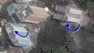

建物と影から建物の高さを計測する

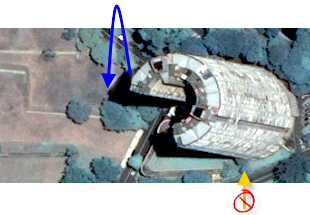

最上部から影の最上部の高さ ツール では、建物の最上部から建物の影の最上部までを計測することでその建物の高さを計算します。 建物とその影のポイントは、同じポイントを表している必要があります。
高度 データセットが 計測オプション ダイアログ ボックス内に定義されている場合は、地形を考慮して計算が調整されます。
次の例では、影が建物と交差するポイント (影の底面) は木に隠れているために使用できません。 この建物の高さを調べる正しい方法は、青色の矢印で示されたポイントのように、建物の最上部であることが影の先端部からわかるポイントを特定することです。

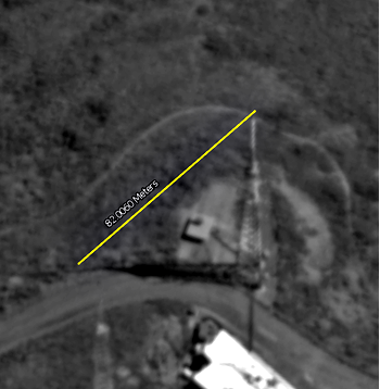

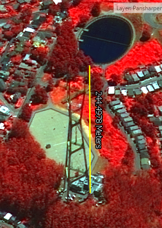

制限された底面から最上部の高さの計測
植生に対してタワーの詳細を識別するために赤外イメージを使用した、制限された底面から最上部の計測。 DigitalGlobe の QuickBird-2 画像を使用。
底面から影の最上部の高さ ツールでは、最初のポイントがフィーチャの底面になければなりません。 このときポインターは、地面に伸びた影のパスに沿って動くように制限されます。
最上部から影の最上部の高さ ツールでは、最初のポイントがフィーチャの最上部になければなりません。 アクティブにすると、フィーチャの最上部から影の最上部のエッジを形成する太陽光線のパスに沿って、ポインターの動きが制限されます。
