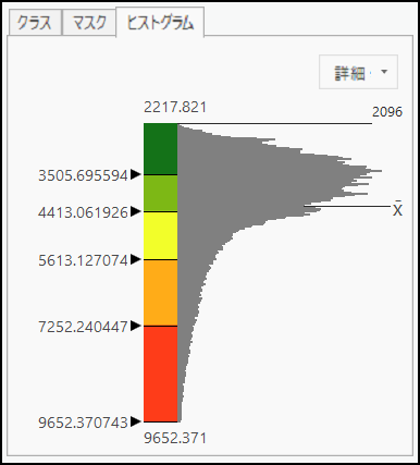

    シンボル ウィンドウのヒストグラム タブ
  4. 必要に応じて、 [ヒストグラム] タブをクリックして、現在のシンボルのコンテキストにおけるフィールド内のデータの分布を確認します。
  5. [その他] ドロップダウン矢印をクリックして、レイヤーの統計情報を表示します。 また、配色の順序を逆にしたり、ヒストグラムの値を逆にすることもできます。
ヒストグラムでのシンボルの変更
ヒストグラムを使用して、ラスター レイヤーで値をシンボル表示する方法を直接変更できます。 ヒストグラムのグレーの水平バーはデータの分布を表し、現在の分類方法がデータに適用されている様子を表しています。 分布とクラス閾値を簡単に確認できるようにするには、ヒストグラムの上にある拡張バーを上向きにドラッグしてウィンドウ内で拡大表示します。
[分類] シンボルのヒストグラムのランプは、各クラスにおける相対サイズを表しています。 上限をドラッグして、クラス閾値の最大値を設定します。 ランプ上の任意の場所を右クリックして [閾値の挿入] をクリックすると、クラス閾値を追加できます。 これを削除するには、閾値を右クリックして [閾値の削除] をクリックします。 いずれかの値をダブルクリックすると、 [コンテンツ] ウィンドウのレイヤーのクラスが更新され、編集済みの場合はクラス ラベルが含まれています。
